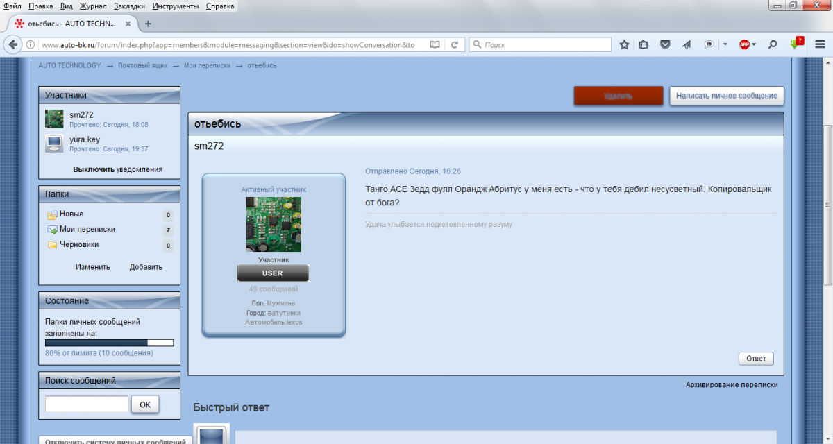

  13. Я про то же, про броню. Сущность мэйкера - это укладка готового транса в дамп и ФСЁ-Ё-Ё! ТС просил помощи в подготовке транса. Вы непонятно к чему приплели сам мэйкер и что он вообще есть, хотя про это написано ещё в самом первом посту. ТС вообще не спрашивал, чем положить транс, а как его подготовить, но вы в посте №9 тупо как попугай написали лишь бы написать. А теперь эффектная концовка умственной деятельности дятла под занавес в нижеприведённом скрине из лички (когда у него исчерпан лимит микросотрясений в голове от тупой долбёжки) Ещё и письками, а не умом решил померяться тупо-кнопко-нажиматель Всё ещё в детский садик ходим?

  15. Просьба к модераторам прикрыть этого дятла. Флудит в этой теме не по-детски. Мало того, что создал свою тему про китайскую ненужную приблуду и сам себе в ней пишет, так и тут ещё срёт! Про то, чем положить транс в дамп, тут никто не спрашивал! И про даташит тоже. А решение есть, но пока рано его в свет выпускать, поскольку определённый контингент на этом хорошо зарабатывает. Но некоторым птичкам породы дятел спокойно не сидится, и они тупо долбят про то, что другие уже давно перетёрли. Р.S. sm272 ответьте на два вопроса: 1) Каким боком мэйкер Любомира относится к подготовке транса Ивеко? 2) Вы оф. представитель по продажам Танго, раз так упорно продвигаете то, про что в теме не спрашивалось?
