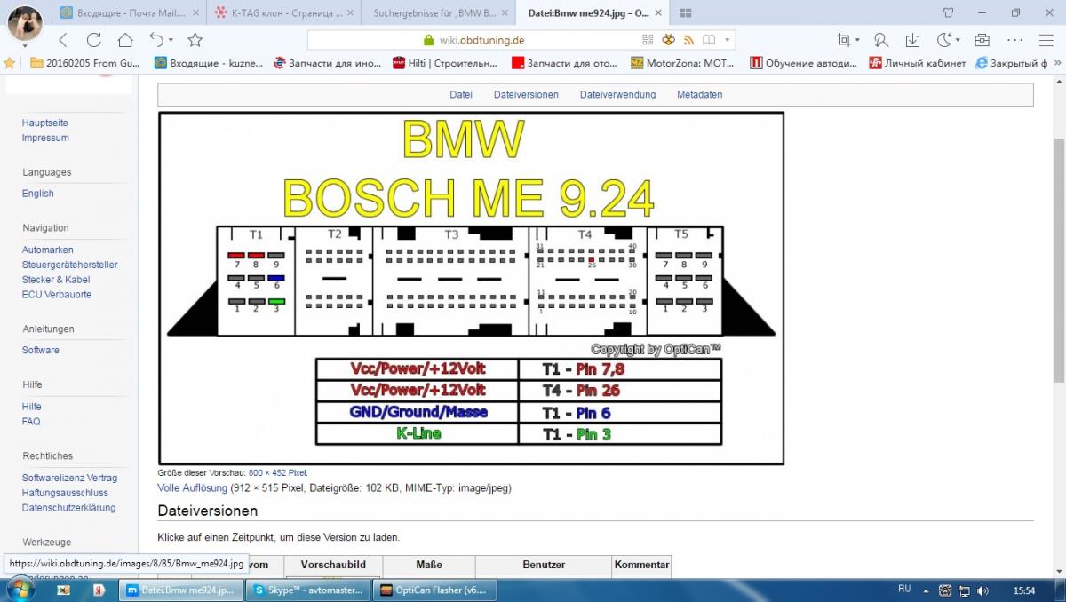

Читаем Хелп по подключению, там все есть.
Проверьте кабель которым подключали ктаг на припаянные пины, и подключите питание 12 вольт в Ктаг. далее читайте хелп на открытый протокол там все есть. вот хелп как припаять пины в данный блок.
Как говориться, чем мог. По мне этот блок на столе должен влет читаться. А ктаг у Вас какой версии? Сколько вариантов подключения у Вас не знаю, но по ДБ15 кабелю, других просто не нашёл, для такого блока. Есть еще по бдм и все. Дальше по обд колодке.
В первом случае похоже нет доп питания на блоке или на приборе. Во втором подключении возможна ошибка распайки самого кабеля DB-15 нужно его проверить. И лучше всего использовать БДМ головки для программирования, надежнее. KTAG Cable DK1.pdf
Шильдик блока выложите
Неправильное подключение к блоку, на это очень похоже. И по Вашей фото крайне сложно все увидеть. Сделайте ещё фото Вашего подключения
