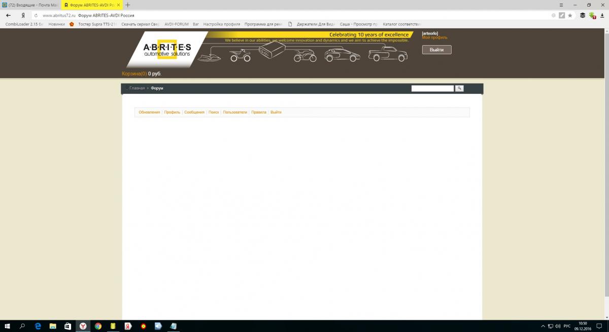

  4. здравствуйте. в общем ситуация такая. купил я по акции лицензию AN044 - Изменение пробега в комбинации приборов и модуле управления двигателем. ну думаю сейчас поправлю на своем скауте пробег в MED17 подключаюсь жду 10 минут для безопастного входа и ничего.... расстроился дай думаю почитаю инструкцию(благо с форума абрика скачивал переведенный вариант) но не нашел на компе. захожу на форум и вижу вот такую картину . пишу о проблеме на сайт а в ответ тишина... может кто поделиться переведенной инструкцией к VAG в личку

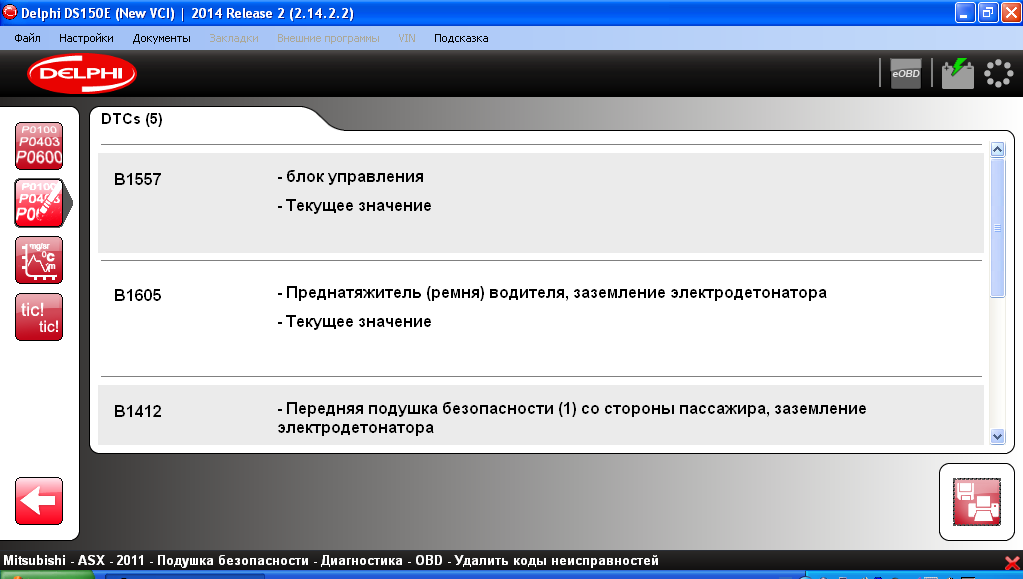

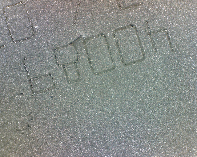

  16. всем здравствуйте. проблемка такая. приехала машинка, почистил краш кальком от влада, поставил новую водительскую подуху и сунул в остальные обманки, подключил сканер и получил вот такие ошибки. как я понял хана блоку. на просторах всемирной паутины вычитал что горят драйвера. при внешнем осмотре всё хорошо(правда смутил вот эта точка но похоже что это всего лиш дефект корпуса), попытался отпаять драйвер.... его как будто на эпоксидку приклеили! отсюда просьба. может кто богат распиновочкой разъёма чтоб подключиться на столе для исключения косяка в проводке. а вообще буду благодарен любому совету по борьбе с данным блоком
