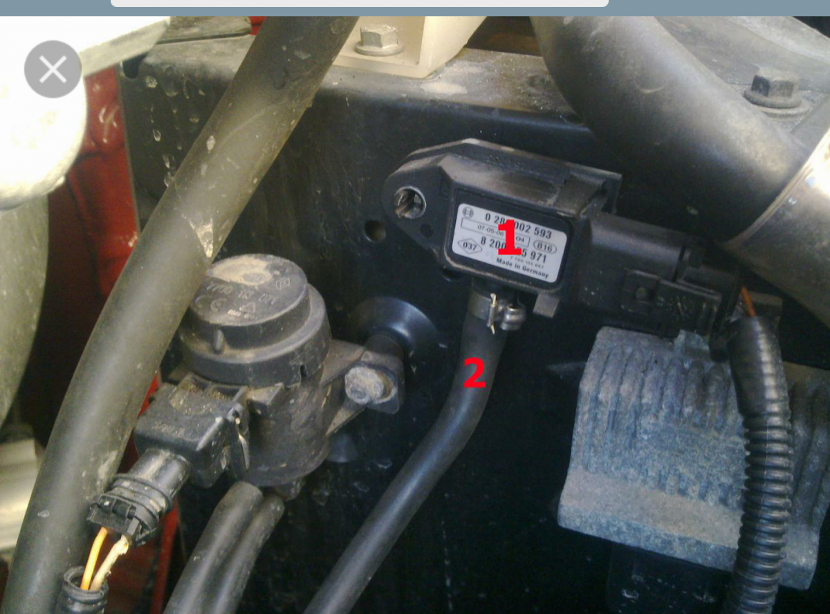

  20. Доброе время суток. Подскажите где в этом авто находится этот датчик давления наддува, который на первой фото с интернета. Так как у нас в этом месте стоит датчик давления впускного коллектора, прилагаю наше фото.
