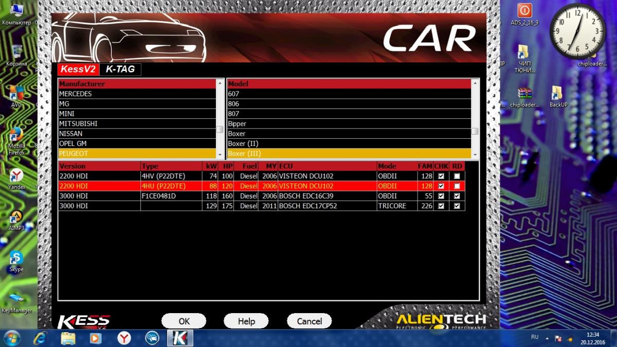

Добрый день ! Просится на репрог Peugeot Boxer 3_2.2HDI блок Visteon DCU102, чтения нет, отдал иденты...Подскажите есть ли у кого успешный опыт репрога данного блока нашим кессом ? (Не пинайте если раньше была инфа, за темой следил мог пропустить)
Может кому-то попадался такой блок?
Блок еще не открывал, клиент еще не приезжал, по телефону общались

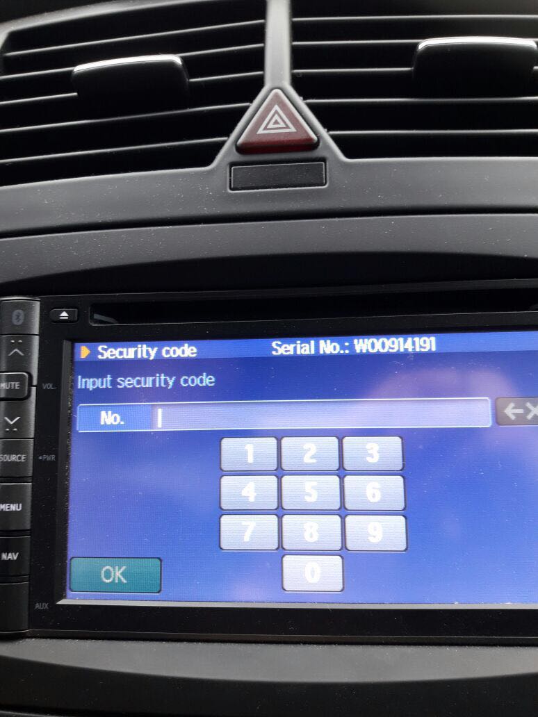

Помогите разблокировать магнитолу Mercedes B200
vector опубликовал тема в Магнитолы, Навигация, TV, DVD.
