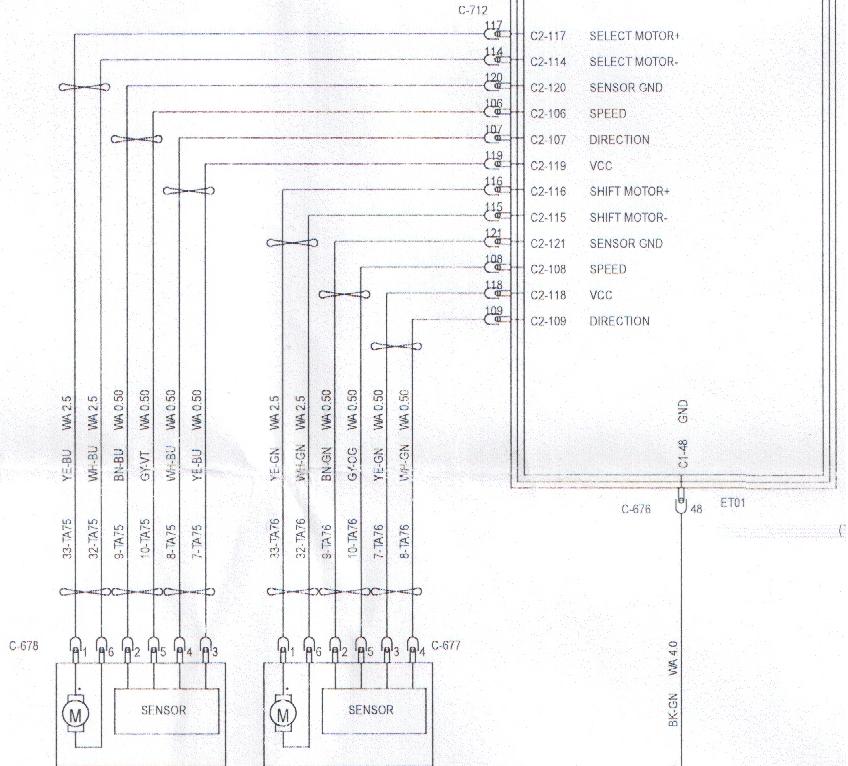

  2. Отчет по работе: Прозвонил проводку от блока ТСМ к коробке (две фишки), обнаружил обрыв двух проводов, а еще два были на подходе, неисправность устранил, авто уехало. Прилагаю схему может кому пригодится...
  3. Добрый вечер ! Приехал Ford Fusion 1.4 2007г.в. АКПП (Робот), передачи пропадали затем снова появлялись, скинул разъемы с ТСМ почистил, с селектора переключателя, а так же с приводов барабана переключения. В результате авто не заводится, положение ручки не определяется (Ошибка P0917). Понимаю что где то обрыв, завтра буду проверять, вдруг у кого нибудь была схожая ситуация, буду благодарен за совет, ну или поделитесь схемой.

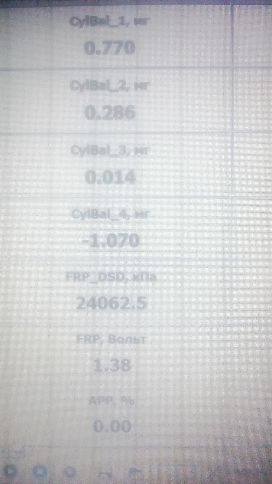

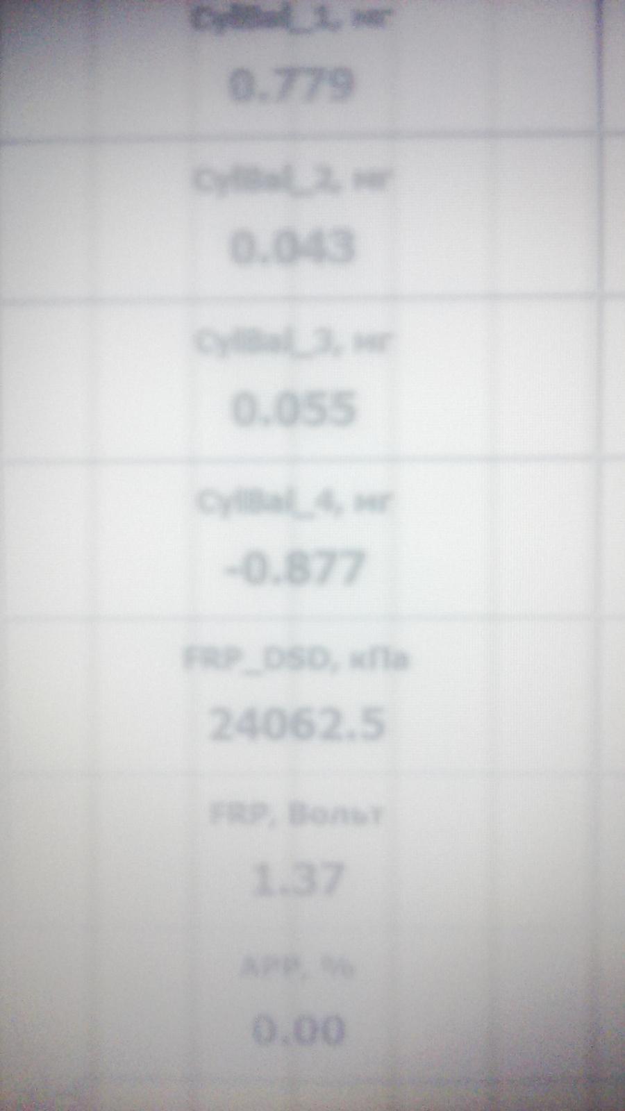

  23. Спасибо всем кто откликнулся, сегодня показатели по давлению FRP DSD -23 Кпа, в отличии от вчера (24Кпа). Пилотную корректировку сегодня провел успешно, интересная ситуация...
  24. Господа, подскажите почему может не получиться сделать пилотную корректировку форсунок, фото прилагаю, ругается на баланс форсунок...
