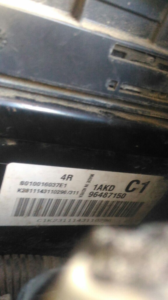

  8. Всем привет.Просится на репрог Chevrolet Tacuma,2005 года,1.6 16 кл.До этого авто такое не доходилось делать.Вопрос в следующем.Галлетой 54 по обд можно ли сделать?При записи прошивки надо отключать разьем от иммо и перемыкать к-линию как в Авео?Фото эбу прилогаю.заранее спасибо
  9. Как читали эбу на столе? В этом авто ключи в всм а еепроме трикора все остольное

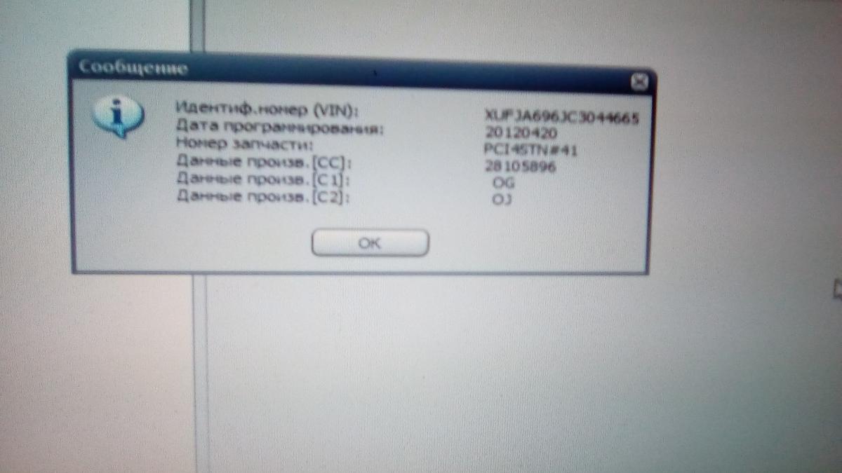

  11. В общем.приедит авто.вычитаю прошивку и там буду смотреть индификаторы.

  13. Тоесть комбик выдаёт может выдать не правильный индефикатор.А при чтении прошивки все правильно выдаст?

  15. Всем привет.Приехал знакомый на шевролет Круз 2011 года,1.6 АКПП,эбу мт80.Подключился комбиком,выбрал эбу мт80,зашёл в дополнительно и прочитал индификацию.Что то понять не могу что за индныикатор он выдал,бред какой-то.Фото прилогаю.

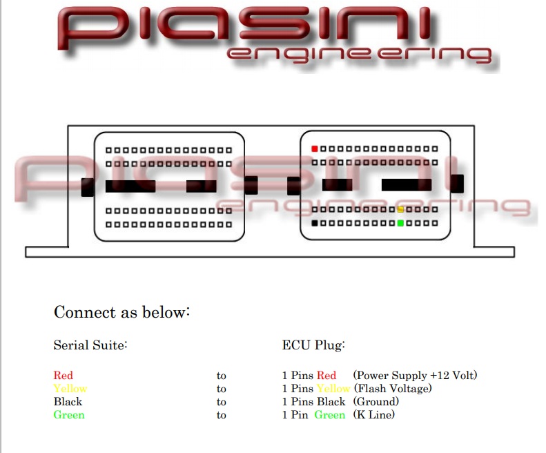

  18. Пиасини дороботанная.Просто вот еще вариант подключения есть Блок такой Просто не допру что то,с кокого по какой год подключаться пол схемам пиасини
  19. Всем привет.Ребят.Не могу найти подключение Пиасини 4.1 на столе.У кого есть мануал по данному блоку пиасини 4.1,киньте плиз.
