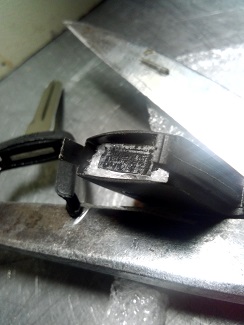

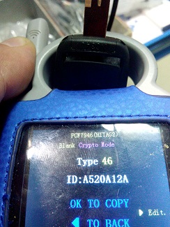

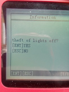

Всем ,привет.Nissan Note 2010,потеряшка.Сначала пробовал через модели и страны прописывать.Где просил пин,где не просил- ни чего не вышло.хозяин утверждает,что у него простой ключ был без кнопок,был где то и запасной,но и его найти не могут.Коль простой ключ,значит обычный 46-й,пробовал чистый 7936 прописать,но как и уже написал-не получилось.Почитал форумы,пишут,что там скорее 7946 и пин нужен 12-ти значный по наклейке из бардачка. Нашел пин,поехал пробовать.Соединяется,процесс идет,пишет сукес,но лампа не гаснет.Хозяин уже не так уверен,что ключ без кнопок,т.е. тот, которым пользовался точно без кнопок,а запасной не помнит.Сигналка стоит. Вот и думаю то ли прибор не берет,то ли чип не тот пихаю. И по процедуре не очень понятно. Выбираю по типу 12-пин Програм кей Вставить ключ,вкл. заж. Выкл.заж.вытащить ключ вводишь пин,короче все по пунктам,потом появляется вкадка что то про краденые огни,нажимаешь нет,все обратно,нажимаешь да,появляется вкладка и спрашивает нужен ли еще ключ и все по кругу? Писали СББ в эти машины лихо добавляет,если 7936.У меня нету,проверить не могу.

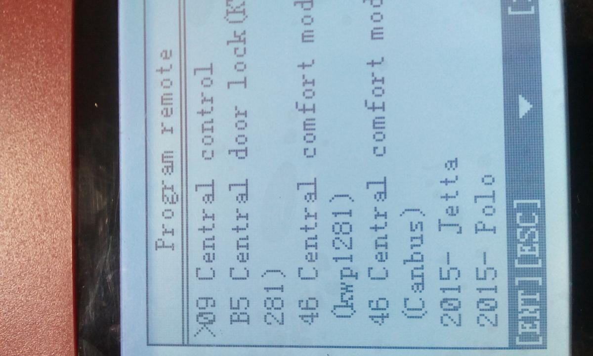

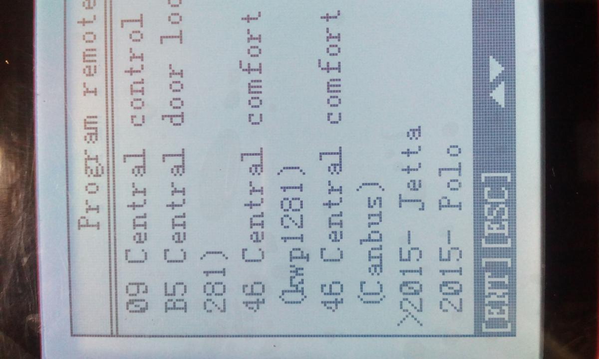

Уважаемые,подскажите...Jetta 2010 прописать ремоут.В последней версии(31.08) в меню Program remote есть 2015- Jetta ,через этот раздел программировать?В предыдущих версиях Джетты конкретно нет.Или через какой пункт предыдущей версии(31.06)? Прибор недавно приобрел,все темы по нему прочитал,ютуб смотрел,но все равно многое не понятно.
