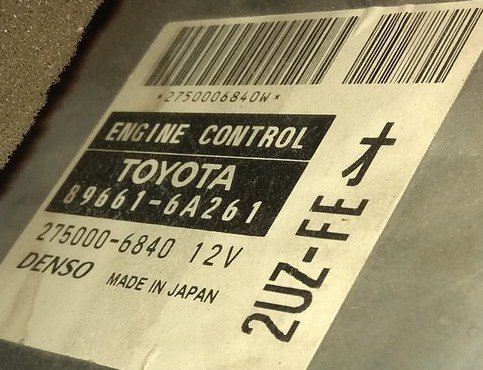

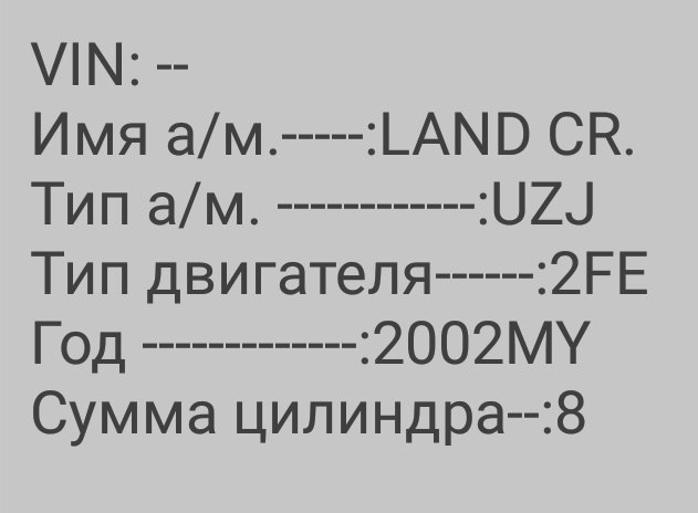

  1. нужнт сток эбу двс. бензин v8 4.7 литра

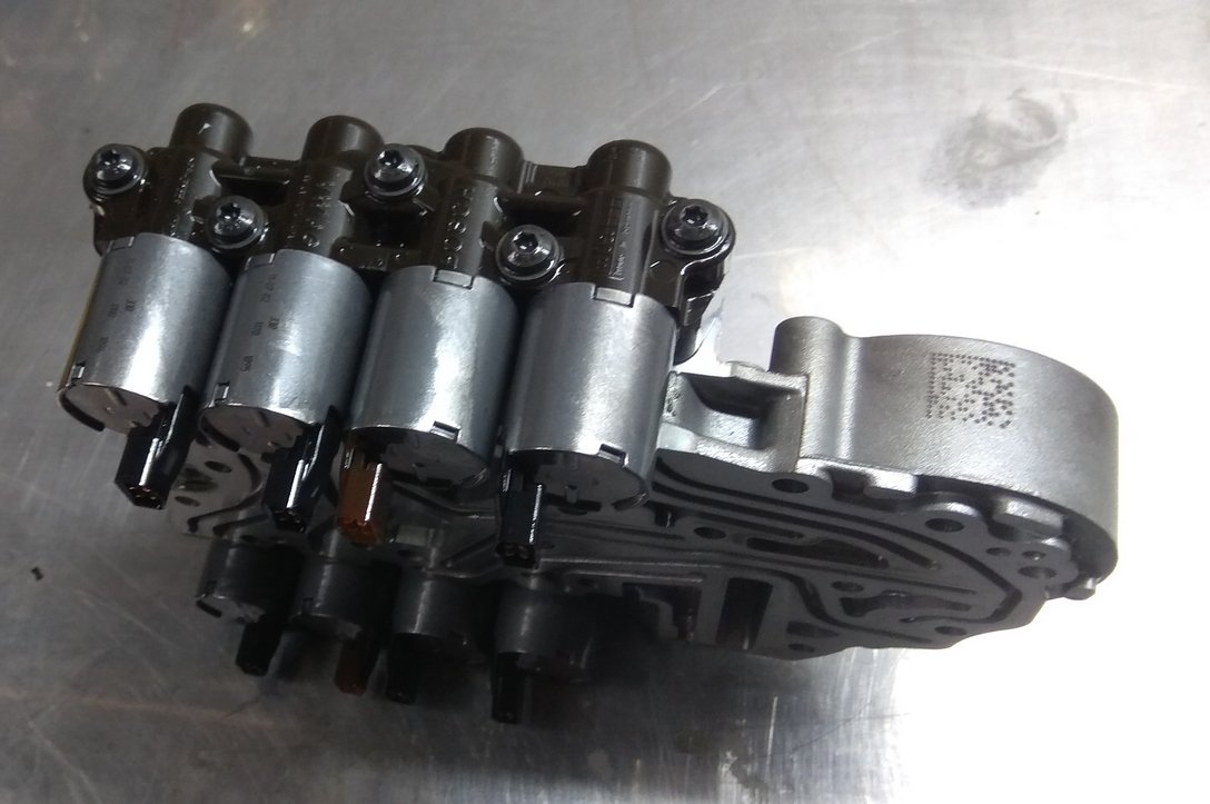

  4. https://kinergo-russia.ru/catalog/detail/komplekt-solenoidov-4-sht/ номера есть - но они по 4 штуки идут в комплекте, и несколько ревизий ко всему в добавок. как понять - толи это кто то так их поставил, и из совместимых ли ревизий стоят. мне привезли аналогичный другой мехатроник сказали разобрали собрали - перестал работать...так в нем вообще 3 вида клапанов 4 однотипных 2 другой ревизии и ещё 2 другого типа...мозг набекрень уже...пробовал их по разному комбинировать...ничего не получается.... так же траблы при адаптации. пробовал плату с донора ставить - клапана, плиты, корпуса менял местами...
  5. есть вот такое фото с прошлого ремонта, который благополучно закончился с первого раза. но это не факт что что то значит-в этом комплекте клапанов тоже 2 немного другие - но что в первом случае что во втором - я не первый разбирал эти агрегаты.
  6. сопротивление обмоток клапанов одинаковое, машина приехала своим ходом. единственное что я мог сделать не так - перепутать клапана- так как другие детали не взаимозаменяемые - отсюди и вопрос. есть же люди которые на стенде их проверяют под давлением, они наверняка знают - все 8 клапанов одинаковые параметры имеют или некоторые из них "другие"
  7. приехала шкода етти с жалобой на рывки при переключении на 5-6-7 передачах. давление на стоящем ватомобиле в гидроаккумуляторе внорме, но в момент переключения передач - резко падает. было принято решение поменять уплотнительные колечки и прокладки в мехатронике. после замены прокладок - обучение не проходит - обрывается на разных вилках- то не может переключть вилку 5 передачи то шток сцепления непреднамеренно выдвигается... всегда разные проблемы при попытке адаптации 060 канал. разбирал и собирал всё заново раз 20 уже - адаптация не завершается удачно. предыдущий опыт с аналогичным мехатроником был успешен с первого раза. - заменил прокладки, резинки - собрал - адаптировал - поехал..... подскажите кто в курсе - одинаковые ли солиноиды в мехатронике? может перепутал солиноиды местами?

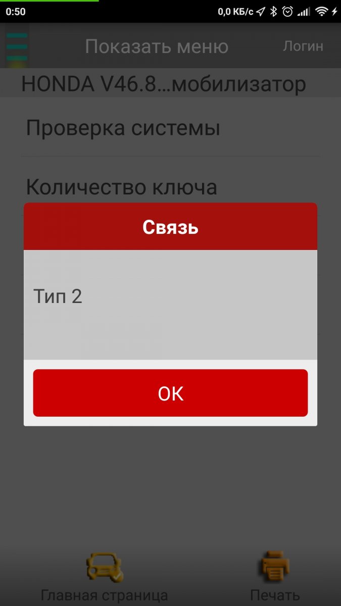

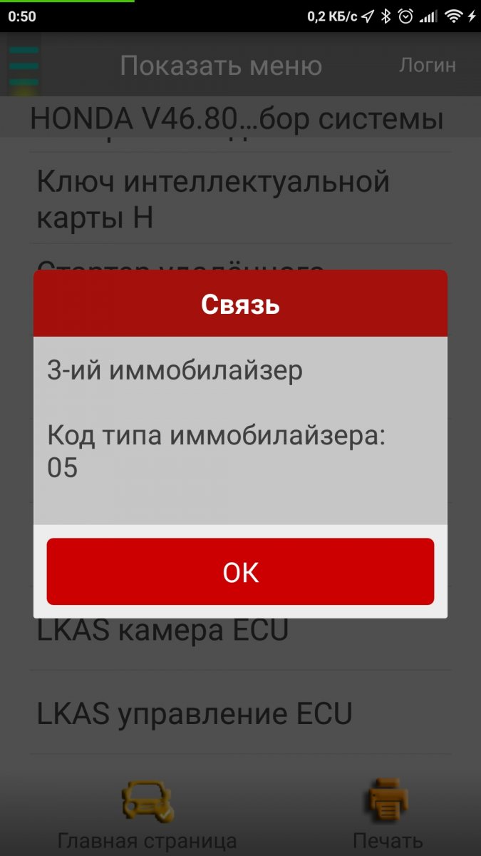

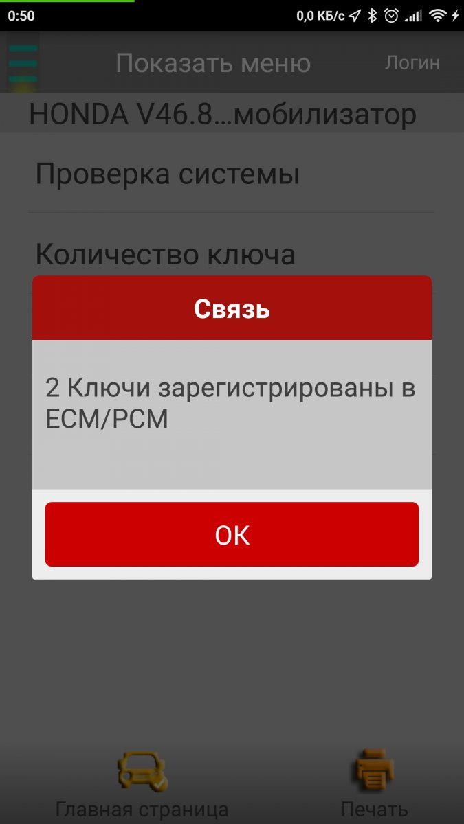

  11. согласен, подменного расходомера под рукой нет, и напрягает отсутствие хоть какого нибудь напряжения с эбу (там где 0v) думаю перед тем как заглядывать в эбу убедиться что с прошивкой порядок, ато последнее время горе чиповальшиков так много развелось....заливают что попало.... -завелась - значит подходит....

  14. соединяюсь с блоком иммобилайзера лаунчем и выбираю пункт (состояние системы) и если чип есть то один код ошибки если нет то другой. значит иммо чип видит. если с чипом ключ то ошибка d-2 Система иммобилайзера неисправна Перегорел предохранитель Разрыв в жгуте проводов от MICU (блока Imoes) к блоку дистанционного управления-иммобилайзера. Нет соединения между MICU (блоком Imoes) и блоком дистанционного управления-иммобилайзера из-за низкого напряжения аккумуляторной батареи. Нет соединения между блоком дистанционного управления-иммобилайзера и MICU (блоком Imoes) из-за помех. Неисправность блока дистанционного управления-иммобилайзера Неисправность мультиплексного интегрированного блока управления (MICU) если без чипа ключ то ошибка а-3 Нет соединения между ключом и блоком иммобилайзера Замок зажигания был включен не ключом иммобилайзера. Тип ключа иммобилайзера неверный (не Honda). Неисправность ключа (неисправность передающего устройства) Нет соединения между антенной и ключом иммобилайзера из-за воздействия металлических предметов, таких как цепочка ключей, кольца, другие ключи. Низкое напряжение аккумуляторной батареи. Неисправность блока дистанционного управления-иммобилайзера https://photos.app.goo.gl/ZdSVK9vKgaYFTCNX8 получается что связка иммо - чип в порядке а вот иммо - эбу двс не дружат...

  19. https://photos.app.goo.gl/gZRYtycfZNQhExb1A вот так иммобилайзер выглядит
