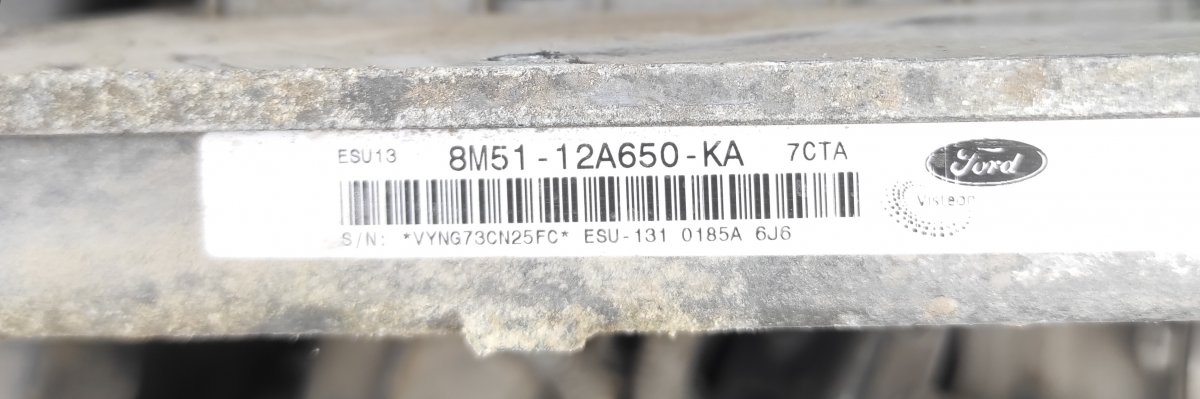

  2. Доброго времени суток, приехал форд фокус 2 мотор 1.8 с жалобами клиента на большой расход топлива. Машина куплена не давно, в семье такой же форд расход адекватный. Заметил что машина прошита, и прошивка стоит от 2х литрового Форда 5m51je, достал эбу на шильдике прошивка 8m51ka от 1.8, шью прошивку что на шильдике- и тюн, и сток машину всю трясёт отваливается дроссель, шью двух литровую прошивку машина работает как часы. Вин двигателя совпадает. В чем дело, кто нибудь сталкивался?

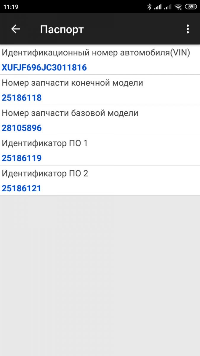

  17. здравствуйте, не для своей выгоды, может кто нибудь поделиться прошивкой для круза мт80.1 25186118 без егр, евро2, прошивок много конкретно такой нет, всех с НАСТУПАЮЩИМ НОВЫМ ГОДОМ!!!
