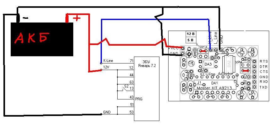

  19. Судя по всему адаптер мой сдох, тот знакомый после некоторого времени рассказал что попутал + с - при подключении, в результате чего у него выгорил предохранитель на бензонасос, а у меня сдох адаптер. Взял у него сейчас адаптер который продается на сайте с универсальным кабелем который имеет 3 выхода: "+", "-", "k". Интересно получится ли прошить данным девайсом, или же он предназначен только для диагностики? планирую подключить след образом(Я7.2) +АКБ: +адаптера,12,44,63,13,43 ЭБУ -АКБ: -адаптера,51,53ЭБУ k: 71ЭБУ

  21. Здравствуйте, проблема так и не исчезла. Повторюсь, при подключении к машине для ДИАГНОСТИКИ, все ОК. Подключение к блоку ЭБУ (для перепрошивки) не возможно, использую адаптер NM9213 и блок Я7.2 подключаюсь согласно схемы указанной выше. Заметил одну особенность при подключении К-линии к 71 контакту и "-" к контактам 51 и 53 на адаптере загорается красный светодиод Н1 и адаптер уже не виден программам (н-р ICD), до подключения 51и 53 контактов все нормально(адаптер определяется). Блок(именно этот блок) уже перепрошивал. Ниже приведу схему подключения. Может кто то сталкивался с подобной проблемой?
  22. Это я знаю что на столе. дело в том что блок Я7.2 вообще не выходит на связь(именно на столе, и именно подключенный как Вы написали), этот блок перепрошивал я сам, весной, просто сменил прошивку с 2 серийной на 3-ю, а сейчас хозяин принес кучу прошивок и типа потестировать поездить, а блок гад не выходит на связь, причем если я подключаю ноут к машине через диагностический разъем то все нормально, показания снимаются, "карлсон" включается отключается и т.п. Еще раз спрошу напряжение подтяжки (есть там такой джампер) какое выставлять для Я7.2 12вольт или 5?
