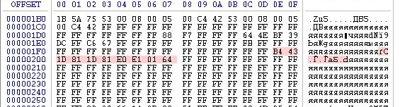

Ничего такого в правилах этого форума не написано. В трех из выложенных - слишком много потерто. Первый 98820EM10A почти правильный. Если не пойдет - сотри нули в конце.

Гольф 2009 года и без крипто? Не бывает.. Забудь про смотку "ручками". Если поменяешь только верхнюю строчку будет ЭРРОР. Дампик выложи, если не сложно. Вот такая же панель, как твоя, только без буквы в конце - если интересно для сравнения с пробегом 10000. Там 95320 на борту. 10000_ok.rar

Пробег почти в явном виде в первой строке + там же две контрольки, а ниже в дампе криптодубль и вот это засада.. Без спец прибамбасов врят ли что-то сделаешь. Да и с ними - не факт, что получится. У вистеонов много алго, а этот дамп сильно отличается от мне известных. Там на борту 95320?

У тебя там вообще практически ничего не потерто. На три бита отличаются твои дампы. Креш как был так и остался. Выложенный выше дамп - правильный. И расширение у твоих файлов какое-то странное.. Написано РАР а на самом деле БИН.
