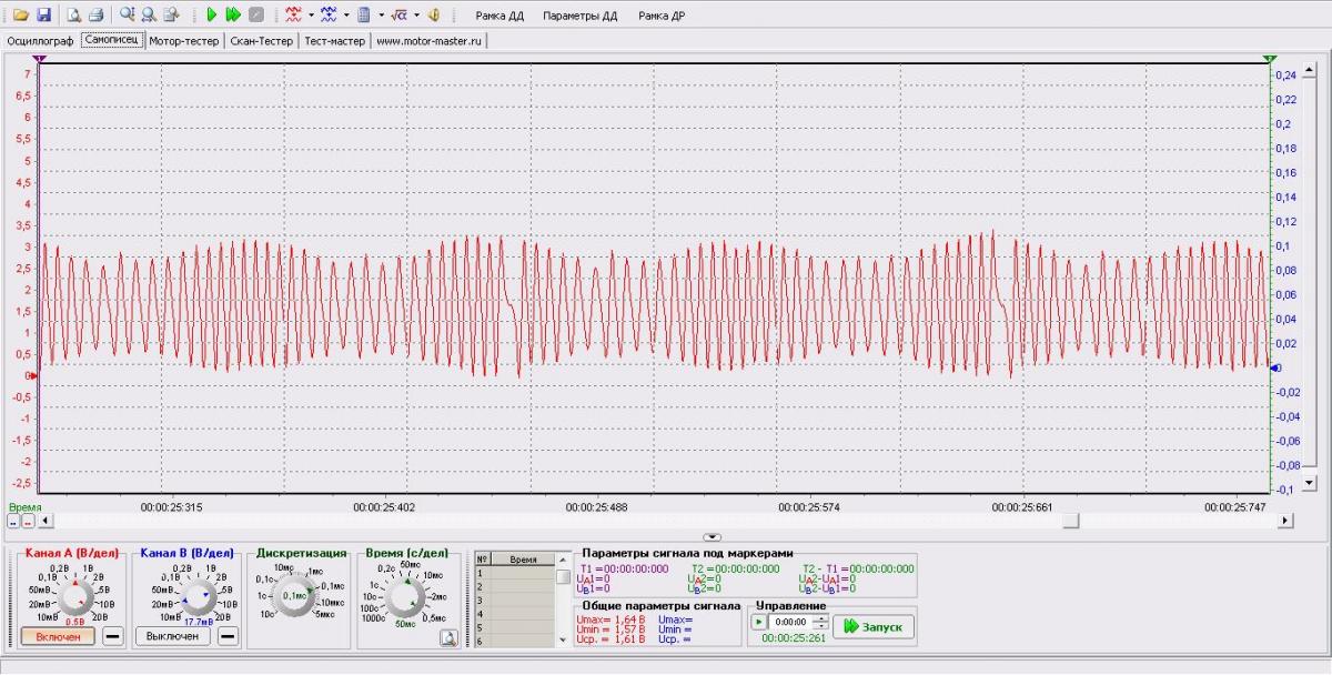

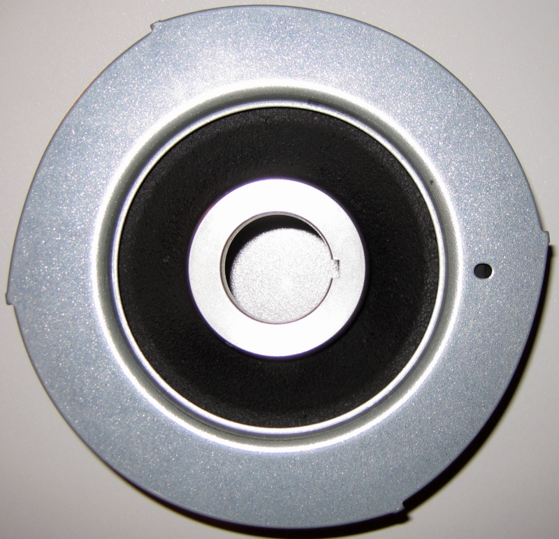

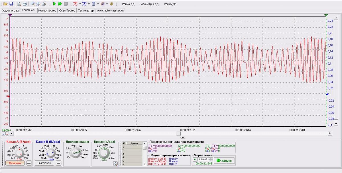

  13. Вроде что-то есть. причина в шкивах коленвала 626 от которой установлен мотор и мотора capella.
  14. Все осциллограммы сняты с разъема ЭБУ. сопротивление датчика 1050om. Опыт работы с осциллограммами мал, но датчика коленвала так же вызвал сомнения. Снял осцилограмму со своей 323 датчики аналогичны разница в креплении.
  15. aromis050389
    P1345 Mazda Capella
    Всем привет. Притащили автомобиль mazda capella 1,8FP 1998г после дтп Были заменены двигатель и коробка. Суть проблемы в отсутствие импульса на катушки и форсунки, точнее импульс единичный в начале прокрутки. По диагностикип P1345 датчик распредвала Я не первый занимаюсь данным автомобилем был еще один датчика замена которого не чего не дала. Проверенны массы ремень ГРМ, целостность проводки. также сняты осциллограммы. Тупик больше мыслей нет. Прошу помощи?
