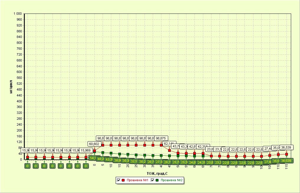

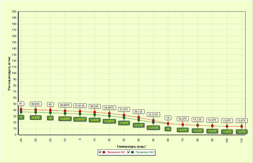

  14. Пуск: гарантирован плохой запуск при минусовых температурах зачем поднимать расход, если ДЗ стоковая, да и если не стоковая, то надо поднимать пропорционально увеличению площади проходного сечения... я как-то в Excel`е посчитал увеличение площади проходного сечения ДЗ разный диаметров (46 и 52), площадь увеличивается примерно на 13% Рабочие режимы: провалы от 720 до 2730 оборотах на малых ЦН делать смесь на больших нагрузках = 14.7 это нонсенс!
