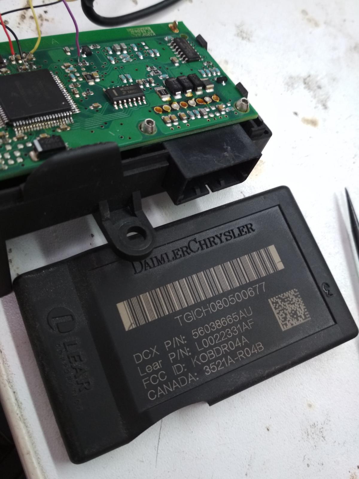

  1. продолжение с Чужим дампом (епром) нету накачки..залил родной (полу пустой) дамп накачка появилось.. подумал раз slesarik подошел мой флешь может и его епром подойдет мне.. прилагаю дампы до ключа и после..чтобы было понятно в какой строке ключ вопрос можно ли этот Чип переносить в другой дамп вручную? т.к. Чип сделать еще проблема .хочу этот Чип использовать . eprom 9s12dg128.bin tango key.bin

  6. slesarik сегодня получилось считать правильно дамп с XPOG . ..подключал я верно как на фото но не выбрал такой проц потому что там не заявлен 0L85D камень.. не знаю как вас отблагодарить..СПАСИБО
  7. Спрошу тут..есть Крайслер 300 2005г не видит ключ.считал иммо 9s12DG128B 0L85D eprom c Упой (икпрог.омегой не смог) Но дамп считанный с Упой Танго не принимает. Кто знает как мне поступить? Дамп с донора есть Упа пишет четко но как быть с синхрой? Есть кто тут кто поможет мне решить проблему? Вот ссылка на дамп https://yadi.sk/d/o9hdcwNN3M5ULT
