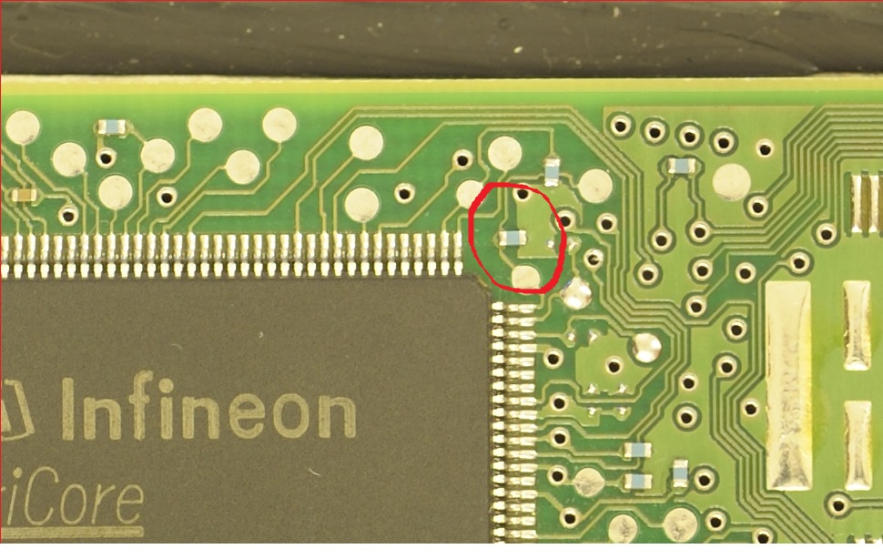

  19. Сверло заточено под дерево с ограничителем. Сам высверленный элемент соскочил и снес чип-резистор.
  20. Блок поднят. Ищу безиммовую VM35B292 1037521336 3163-00-3763014-20 УАЗ "Патриот", E-GAS, 2012
  21. Извиняюсь, что продолжение не в тему. Подскажите, что за деталь и ее номинал. Случайно повредил при сверловке... Если правильно понимаю, то это резистор.
