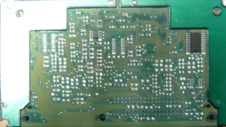

  11. Вот и у меня голова кругом, рхх подменные есть подкидывал, проверял на столе тестом рхх работает, блок подменный есть даже два подкидывал
  12. Сейчас не скажу не помню, но короткого точно нет. Да и блок подменный подкидывался
  13. РХХ рабочий, да и при откинутом разъеме с рхх то же такая-же ошибка, сканером не управляется, если сделать сброс с инициализацией то тогда шток выплевывает.

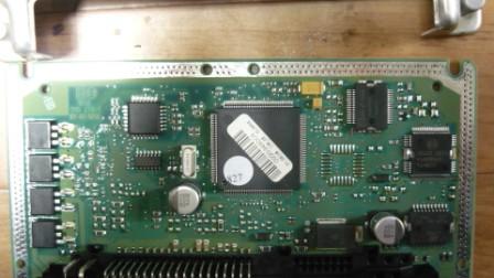

  14. Здравствуйте уважаемые формунчане, в общем проблема в том что не работает рхх, висит ошибка или замыкание на +12 или обрыв каждый раз по разному при сбросе ошибки,сканер показывает 201 шаг, хотя реально шток выдвинут полнустью и машина заводится только при нажатии на газ, рхх рабочий, блок эбу бош 7.9.7 подкидывался другой подменный, проводка и разъем на рхх прокинуты новые, куда дальше копать? Да все напряжения и минусы на разъеме эбу проверены.

  20. Нет блок отправил продавцу назад, просто интерестно было что бош попался, сколько я их прошил но такой первый.
