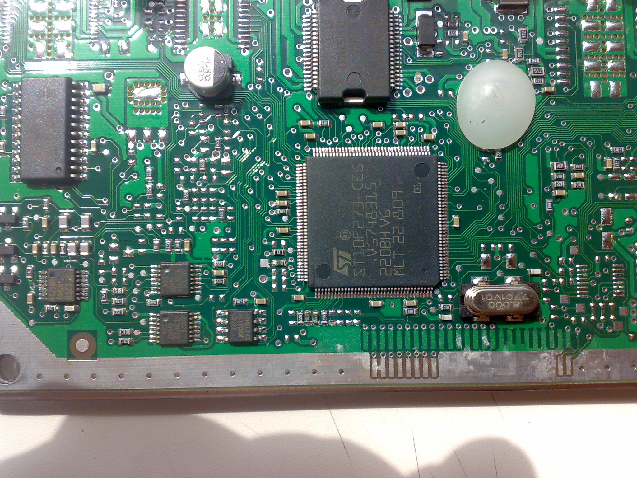

  11. Новейшая документация есть на СМСе. Установи, зайди в раздел доработа эбу микас 11, тот контакт что обведён жёлтым кидай на массу на момент установки связи.
  12. Разбери блок и с помощью перемычки перемкни соответствующие контакты на момент установки связи, описание есть в хэлпе к лодырю, произвкди очистку флэш после чистки заново прошей этим же методом и всё эаработает.

  16. При включении зажигания блок не выдает никаких признаков жизни. Считываю прошивку сравниваю её в чиптюнинге - ПО побайтно идентичны! - Чтение и запись производмтся только с перепаеным резистором если его не перепаивать комбик на связь не выходит, хотя раньше такие блоки шил без всяких допаек.
  17. Из 7.2+ хотел М7.3 сделать.резисторы перепаял как на заводском блоке, не прошиавется, перевел в режим программирования как в хелпе к лодырю, прошился моделем м7.3 но машина не завелась после этого, что сделал нетак поясните
  18. Все резисторы вернул наместо перепрошил флеш о эпром мозги крякнули! Даже чек не горит! Что делать
