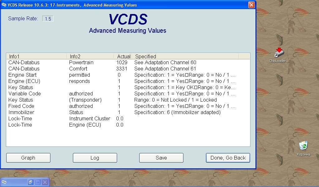

    A4 2003 USA immo
    дампы читал упой. Тетрис имеете ввиду SUPER VAG PLUS? непомогает.vag-com разве не поможет? LO 2-2 ненашол на доске. пробег отображается нормально

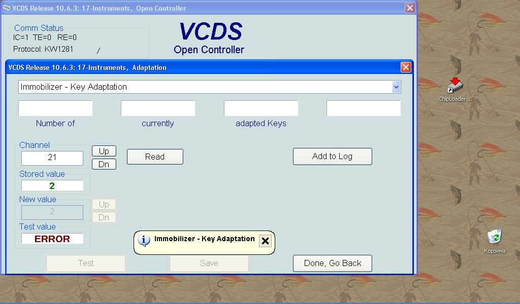

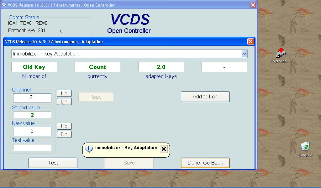

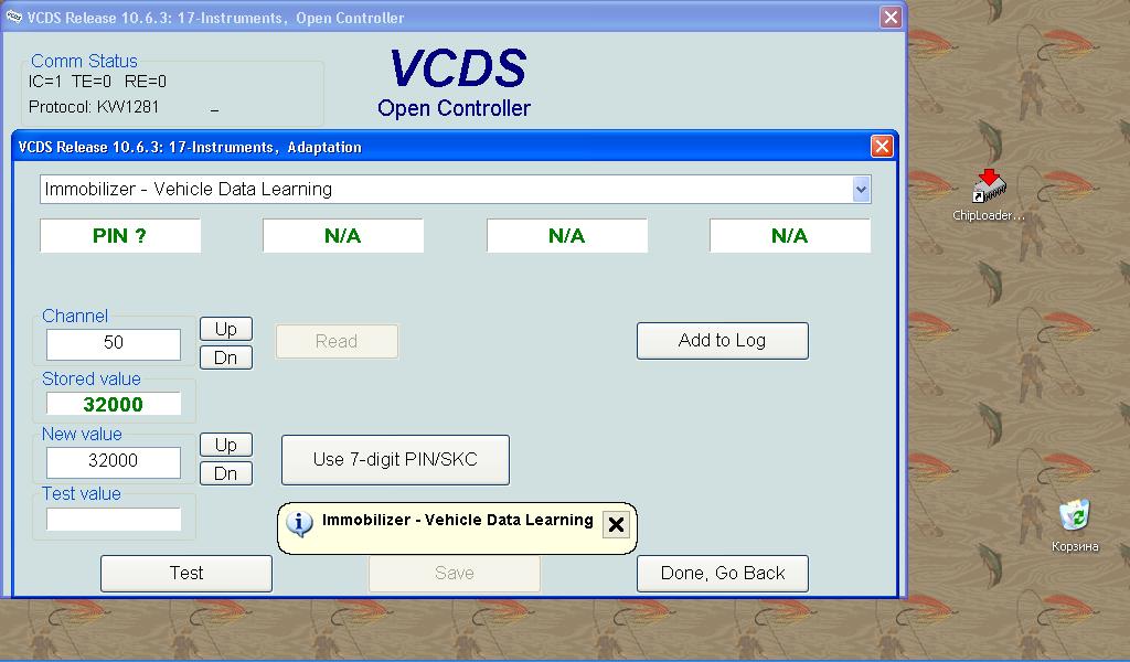

    A4 2003 USA immo
    Immobilizer Status 4 = New or replacement part cluster, not matched/ adapted 5 = Customer service locked; adaptation data programmed 6 = Immobilizer adapted, normal operating condition 7 = Key adaptation in progress via scan-too о чем единичка говорит в статусе?

    A4 2003 USA immo
    тетрис непомогает. пишет в конце операции ок а лампа иммо продолжает моргать

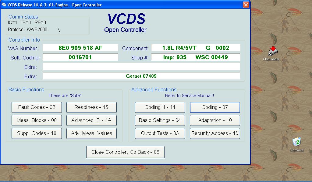

    A4 2003 USA immo
    A4 2003 USA 1.8 АМВ после неудачной коррекции пробега шнурком SUPER VAG PLUS потерялись ключи.пин 01231 и в моторнике и в панели.ключи заново не привязываются error. знающие люди посмотрите дампы(криптованные) небесплатно 24c08 8E0920950L D36 RB4 cluster.bin 95040 AMB 1.8t usa.bin

  16. пин панели VDO имеется ,VAG-COM тоже.не соображу что и как.Первый раз сталкиваюсь с такой задачкой.Подскажите направления.Дамп с родной панели не считать.
