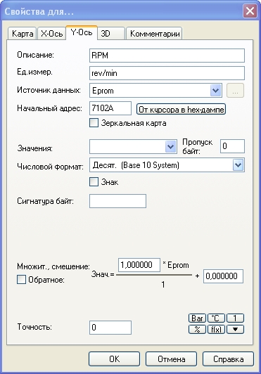

примерно вот так. номер порта ставим на свое усмотрение. по поводу boot mode. какой блок ? какая флеш ? какой проц ?. какой pin коротим 24 или 28?

вот, испробуйте. с моей точно такой же галеты. работает как ей захочется. сам давно пользуюсь самопалом на BM. пост #298 картинки поясняющие выложил. Templates.rar
