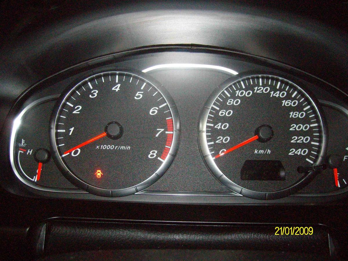

  9. Панель такая? И про стрелки непонятно. С осью выдергивал? Номер панели покажи.
  10. А машина то заводится хоть?? Дамп вроде адекватный. И непонятно - машине 10 лет, куда хотели мотать то?? До 40 тыщ чтоль?? :) Стрелки то с осями выдернул??

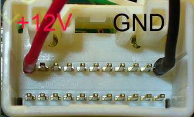

  11. На Lexus LX570 2016г панель без обмена с памятью панель запускается. Но пробег - 0. Ну а насчет "глянуть дампы" - глянули конечно. Не от балды же несколько человек уже написали про неправильный пересчет.
  12. Неправильный пересчет. Суточник работает, а общий - стоит. И чтоб погопином повредить ножку - это ж сколько выпить надо то??

  15. У него сплошные FF на четные ячейки. Конечно основной пробег стоять будет!
  16. А почему не 2,5 вольта?? Думаю, что 3,25 уже много. Есть риск включения процессора. Что, скорее всего, и произошло.
