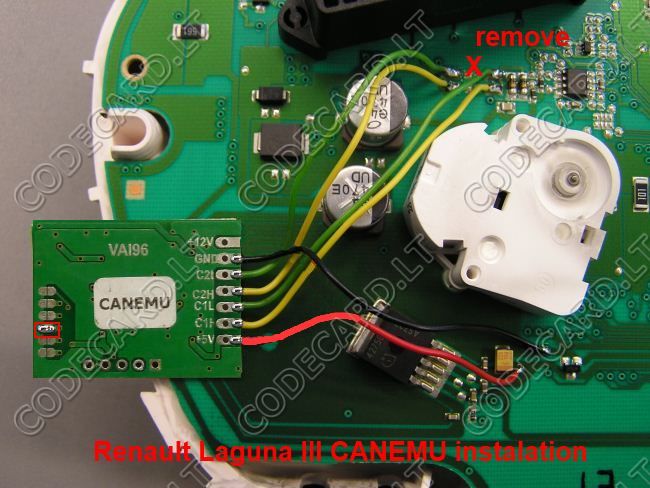

есле филтр откажет, пробег не вернётся, потому что филтр ставется на линию CAN, думаю просто панель небудет работать. без KANa ети панели даже невключяется.
