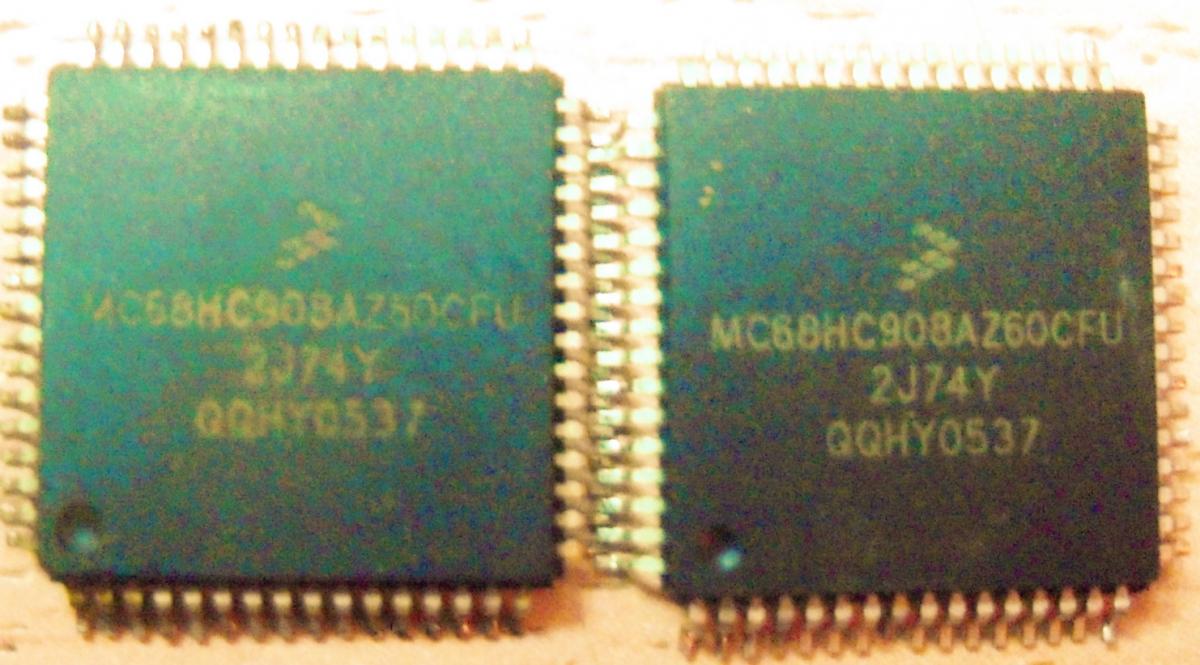

  2. Логическое завершение - "Здравствуйте, Алекс. Да всё верно именно с этой партии нерабочие. Вам отправим 1 классом 2 шт.с другой партии. Приносим свои извинения."
  3. Вот, может ещё у кого есть, меняйте пока не поздно.
  4. Нет, в разгаре. Даже полагаюсь на положительный исход дела. Вот, что ответели - "Здравствуйте, Была выявленна одна партия процессоров,лоченных.Напишите какой номер партии у ваших процессоров. Если номер совпадёт вам отправим 2шт. с другой нормальной партии.Без замены"
  5. Да я уже отписался...... Не работают оба. Пустые, Sec "FF" принемают, читаются, а писаться - не пишутся, сразу выскакивает ошибка - " Ошибка записи по адресу.... " Записал в б/у и поставил.
  6. Мне не повезло, наверно! Прислали быстро, но г...но. Писаться не желают. Хорошо был блок убитый SRS c "Мерена" там такая мотя стояла, записал в неё. Не знаю как работать будет? Отдал на проверку. Написал в Омск с требованием заменить процы или забрать их обратно, посмотрим, что ответят? [

  12. Всем ещё раз спасибо! Он дальнобойщик, машинку оставил, а сам на Питер рванул через Москву. Дам телефон Питерский, пускай покупает. А сам а Омске закажу, что быстрее будет, то и поствлю. Другую себе в запас оставлю. Почитал за них форум, много с ними отказов, пускай лежит под рукой.

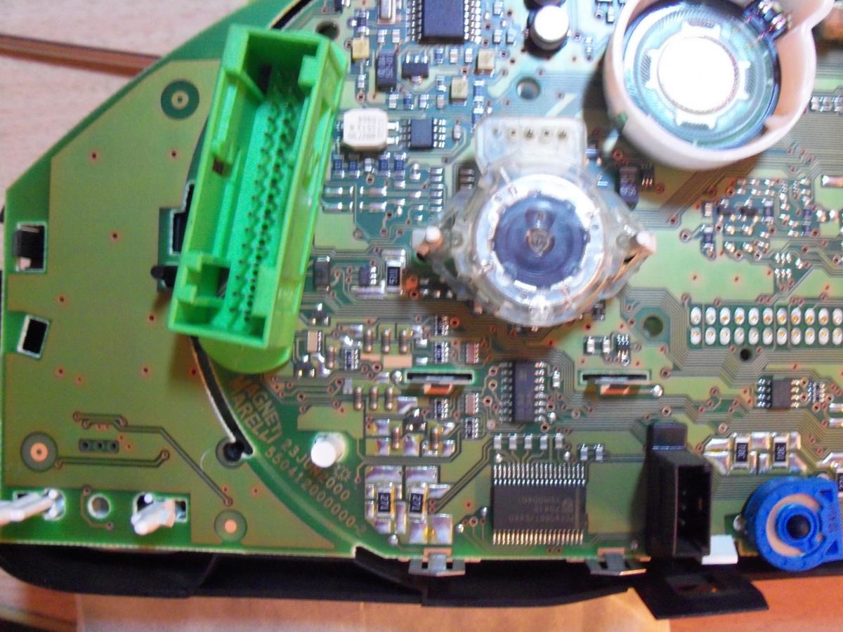

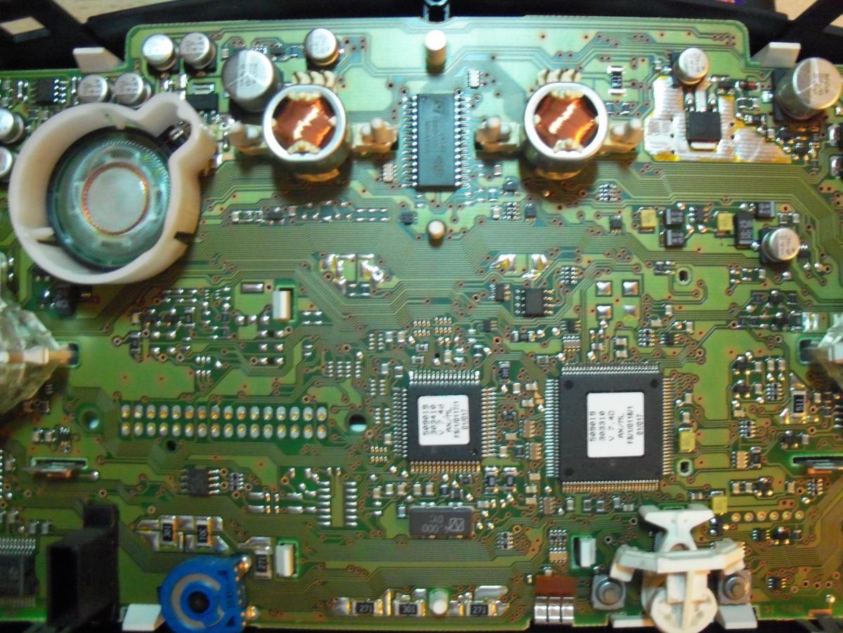

  16. Доброго всем времени суток! Приехала опять эта панель с пляшущими стрелами. Сфоткал.
  17. Добрый всем вечер1 Передёргование клеммы не выявило неисправность, наверно проц. Не подскажите какой там проц и можно ли его купить. Панель разобрать нет возможности, машина постоянно катается.
  18. Доброго времени суток всем форумчанам1 Проблема в следующим - переодически стали плясать все стрелки, как шальные на панели приборов. Что и где можно посмотреть, сделать? Может кто имел дело с такой бедой. С заранее благодарен.
