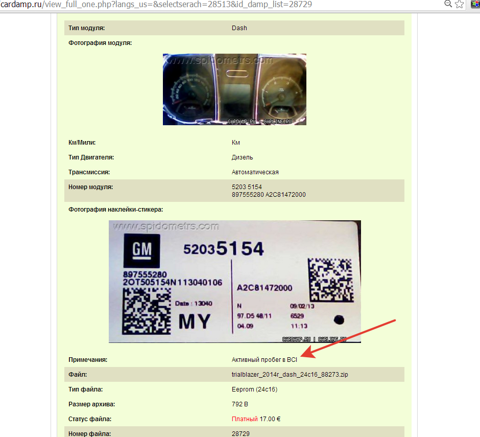

  8. Chevrolet Trailblazer_24с16_76048km_2660.9h.BINbcm_24c16_76048km_2660,9h.BIN Моторник откидывал, после этого обесточивал панель. Моточасы показывает. С откинутым моторником выводит на дисплей бк температуру масла.
  9. Бодик сегодня сниму. Активный дубль. Вопрос только по моточасам. Похоже там лежат. Моторник отбрасывал - моточасы показывает.
  10. Некорректно преподнесли мне информацию... Сегодня съездил посмотрел. Авто - Chevrolet Trailblazer. В щитке - 24с16. Я так понимаю, в бодике активный дубль. Видно там и моточасы. Есть у кого кальки - посмотрите плиз...
  11. Добрый вечер. Есть ли у кого информация о моточасах? Есть ли таковые на данном авто и где живут? Авто еще не видел. Одо в километрах, сборка предположительно наша.
