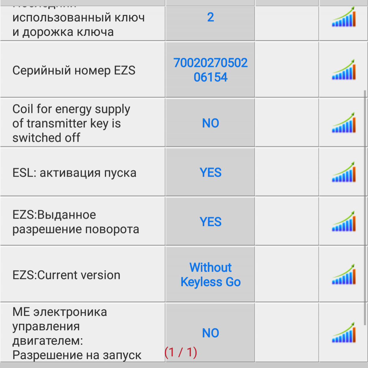

  2. Похоже просадка напряжения была во время запуска, теперь стартера с ключа нет. Замыкаю реле напрямую - крутит. Ошибка в моторном по датчику наружного воздуха, полученная из щитка приборов. В замке ошибок нет. Данные в замке , данные в моторном . Если моторный и замок по КАНу разъединить, то данные в моторном меняются и ошибки появляются по соединению с замком и доступу. Куда копать? Пытался прочитать флеш в моторном комбиком в БСЛ - не получились. VIN WDB2037461A457437
  3. Блин, EFfI не правильно крипту вписал. А чтобы В2352 пропала надо катушку на замок одеть. Завелась.

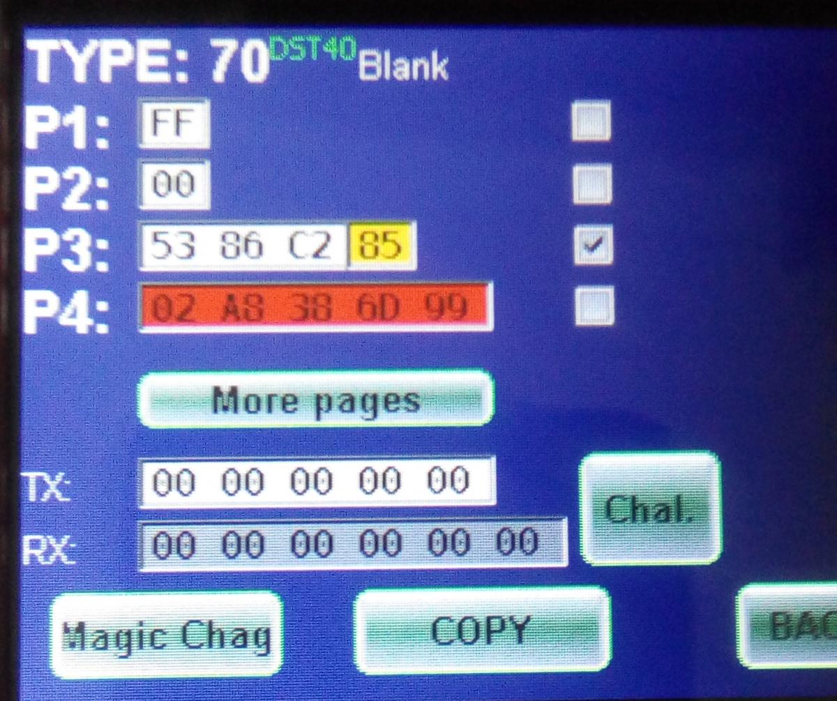

  4. Притащили из другого сервиса. Там моторный хотели поменять, поменяли вин и начали шить ключи. И пипец. Крипта к старым ключам уже не подходит. Пробовал ключи писать Х100про и Ланчем, не пишутся, после ввода кода ошибка вылетает. Выдаёт В1А25 не верный ИД. Ещё появилась ошибка В2352 неисправность антенны. Но накачка есть. Иммо сейчас на проводах висит. Когда в катушке нет чипа выдаёт В1А35 ошибка чтения и диод на тестере короткую вспышку делает. Когда чип в катушке В1А25 не верный ИД и диод делает серию вспышек. Т.е. антенна вроде работает и иммо наличие чипа видит. Откуда В2352 неисправность антенны? Выпаял плату и припаял свою катушку, без изменений. Заказал БУ иммо, приехало и в нем В2352 неисправность антенны. Чё делать? Гляньте мой дамп, я туда 3 ключа ЗедБулом положил. Два 7936 и один CN3. Я с помощью CN3 кстати крипту увидел, в CN900mini. 93с66.bin 24с16.binэто считал. зедбулл 24с16 zb3.bin

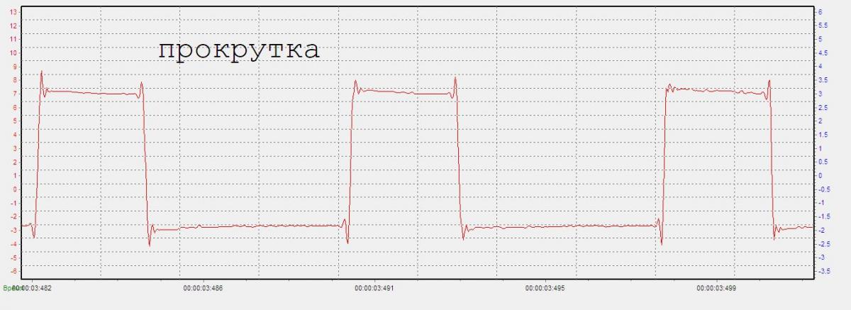

  21. Я вижу, что косяк в железе. Но хозяин машины из тех, что считает что "дело в мозгах или каком-то датчике". Машина заводится с полоборота, едет отлично, ошибок нет. Хозяина всё устраивает, он не хочет с ней ещё что либо делать. Ну что мне, угнать её что ли для ремонта? Машина обычно стоит в гараже и погода у нас сейчас плюсовая. Есть у меня предположение, что в мороз всё повторится. Возможно тогда хозяин решится на нормальный разбор и мы таки узнаем причину такой осцилки. Ждёмс.
  22. Сделал адаптацию и обороты встали на место. Да блин, осцилка конечно подъебнула (извиняюсь за французский, но это факт). Поиск неисправности строился на том, что сигналы не совпадают. Почему изначально не заводилась теперь уже не понять. Будем ждать следующего раза. Может грязная заслонка к корпусу дросселя примёрзла (хотя наверное ошибка была бы), может свечи, помоему ещё родные стоят, аккумулятор точно ещё родной, хз. Ещё раз снял осциллограмму на нормально работающем моторе и подписал прям на картинке, может кому пригодится. Всем спасибо
  23. Как можно не правильно снять осциллограмму? Про правильные и не правильные метки можно чуть подробнее. Спасибо, попробую. Но осциллограмма... И почему изначально не заводилась? А на какой угол система VVT крутит распредвал?
  24. Открутили впуск, 1 и 4 поршни двигаются синхронно. А такое интересное предположение было Заводится сейчас без проблем и не глохнет. Глохла без расходомера. Поставили фильтр, подключили расходомер - не глохнет. Правда холостые на прогретой 1500 об. и угол показывает -8. Делаю угол -18, обороты становятся около 900. Почему изначально не заводилась ХЗ. Ошибок нет, метки на месте, звёздочки на валах фиксируются шпонкой, шплинтами. Пробовал на работающем двигателе давать минус (без фанатизма) на клапан управления VVT, изменения в работе мотора заметны. Проблема как-то перешла из "не заводится" в "высокие обороты ХХ". Только осциллограмма осталась прежней. Надо будет дыма пустить во впуск, для порядка, раз уж обороты такие. Но думаю талку с этого не будет. ХЗ куда дальше копать.
