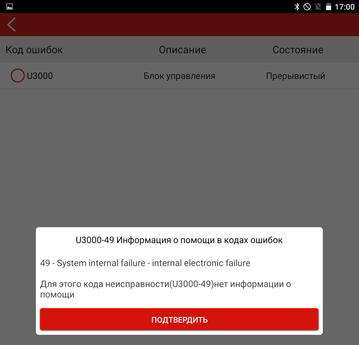

  3. Приветствую! Краш убрался, ошибок по подушкам нет, осталась только одна, U3000-49 (внутренняя электрическая неисправность) В чём может быть проблема? В BCM была информация о столкновении, но после сброса состояния столкновения в спец.функциях она ушла. freelander_2012_SRS_9H52-14D374-AD_95320.zip

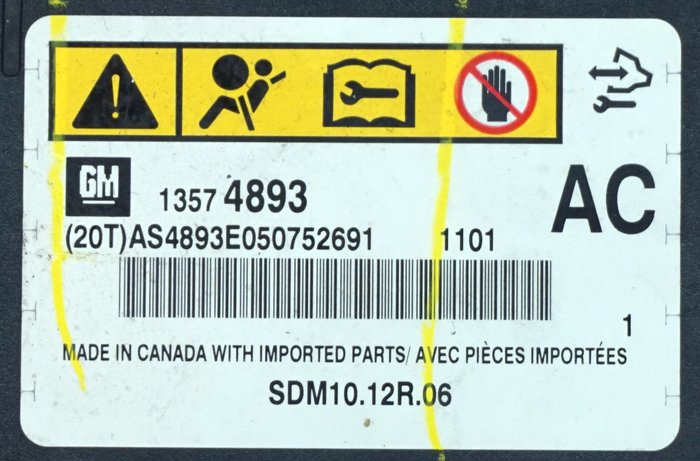

  11. Приветствую. Работаю с данным авто сейчас. Пробовал одной прогой почистить краш, но она коряво трёт (хотя вин определяет корректно). Может кто в теме по этому блоку? Flash_Main_Array_UPA_crash.bin eeprom_cadillac_crash.bin eeprom_cadillac_cleared.bin
