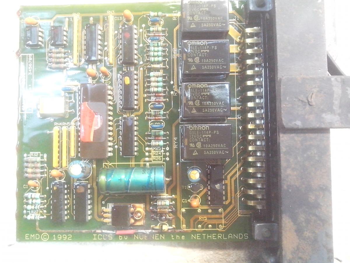

  13. Блок принесли в таком виде.На корпусе никаких опозновательных энаков.Стоял на FORD SCORPIO 1992 г.в. Помогите опознать взорвавшуюся микру.Спасибо.

  15. Спасибо за помощь.Если кому надо вот провереный дамп.Нашел сам.Прошу тему закрыть. 5wp4332 043bo 907 557 c.rar

  19. deleks опубликовал тема в Чип-Тюнинг
    Нужна стоковая прошивка на этот блок.Расмотрю все варианты.
