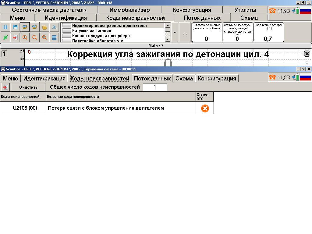

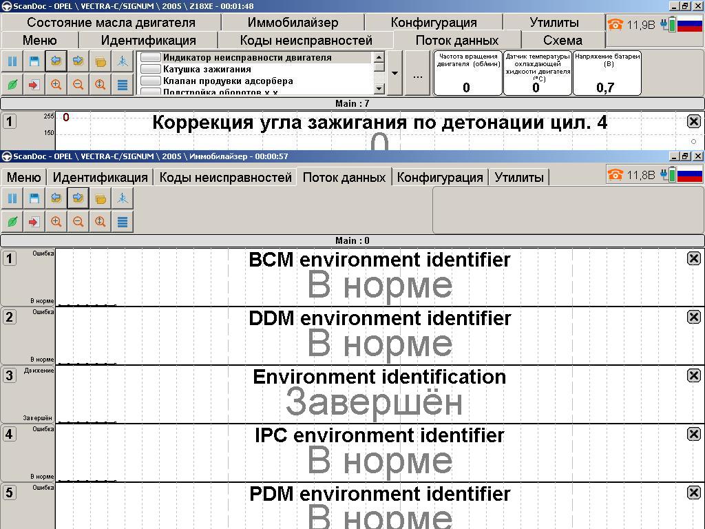

я почемуто логически думаю что у меня АБс ругается на отсутствие связи с моторным и сим на моторный то дело в нём или это не так? скрины прикладываю.. заметил такую тонкость в ЭБу по дате напряжение в батари 07в это глюк скандока или всётки моторник глючит.. сегодня времени небвло оп ком искать--завтра найду и перепроверю...

Добрый вечер.. парни подскажите как правильно поставить диагноз OPEL vectra С Z18XE 2005 при нагреве глохнет и не запускается пока не остынет прикладываю ошибку с сима при не запуске в мотрный захожу без проблем там ошибка потери связи с сим а в эл усилитель не могу зайти.. остынет она запускается и без проблем захожу в эл усилитель.. пробывал отключал фишки с эл усилителя --толку нет не пускается.. как правильно определить виновника?
