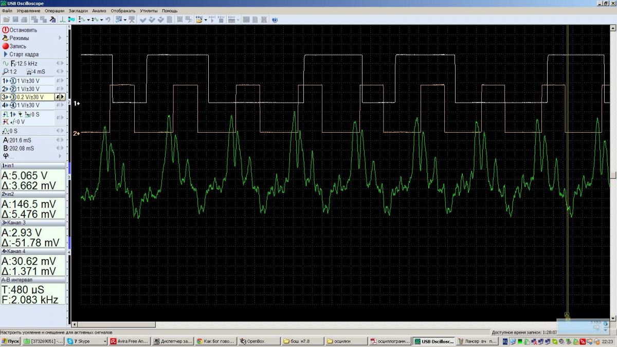

  1. Это уже завтра сейчас у на с уже первый час ночи..склоняюсь к разбитым заклёпкам задающего диска
  2. тоже самое но расставил болие понятней..

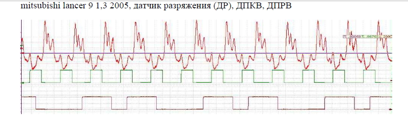

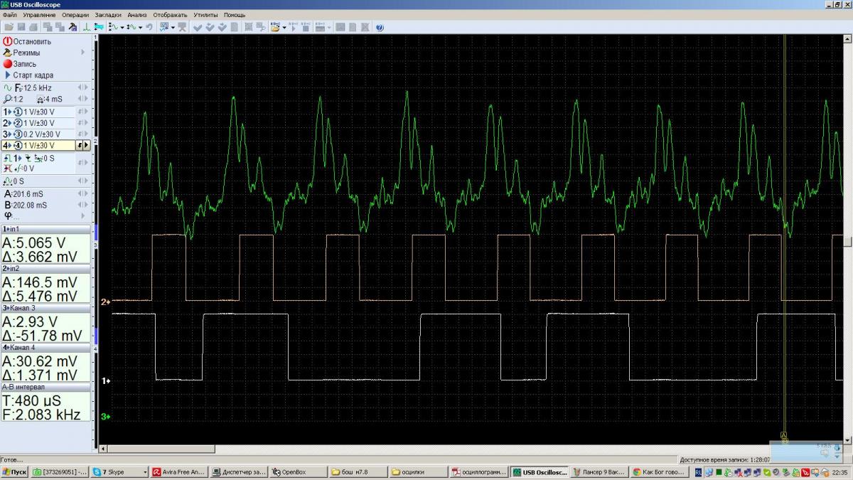

  3. нашёл осцилку на 1.3 она подойдёт к мотору 1.6? по ней видно что у меня идёт смещение.. хотя по меткам всё в норме.. фантастика..
  4. компресия 13 везде... мотор не то чтоб качает по хх он подтраивает иногда глохнет и его как бы пинает обрано
  5. P0300 и всё!!! мотор продымил.. Адсорбер глушил что за байпасный клапаН? метки смотрю по рискам стоят на месте.. ничего понять не могу
