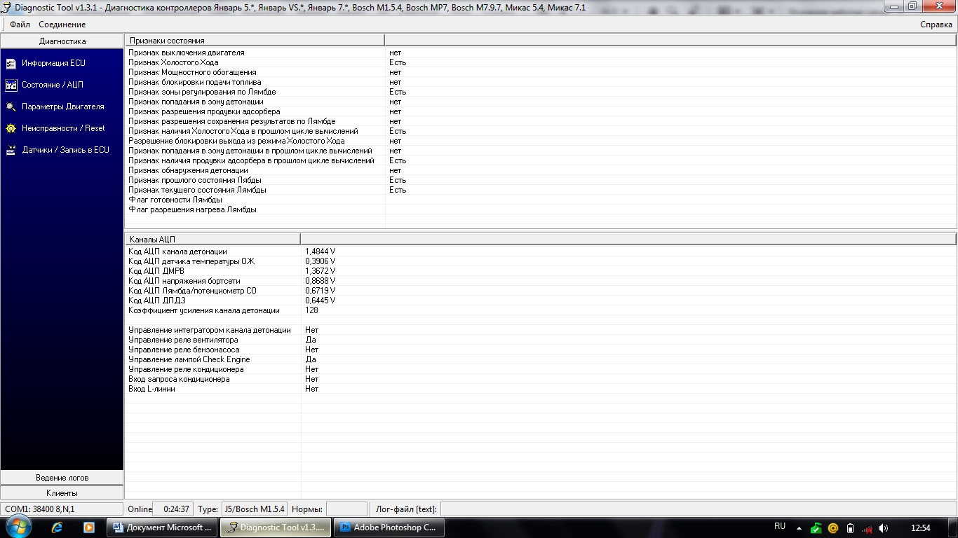

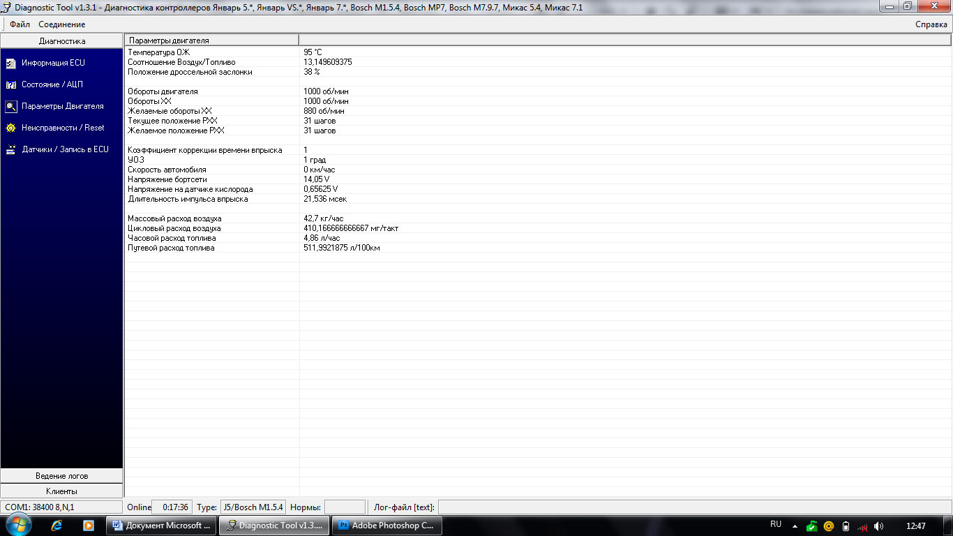

  15. 2 скрин был сделан в тот момент когда я резко нажал на газ В этот момент движок протрясёт а потом идёт набор оборотов А ели сразу до упора нажать может заглохнуть или в воздушный фильтр стрельнуть Вчера провёл эксперимент поставил прошивку без ДК работать стало лучше провалов при резком дросселе почти не было а те что были не значительные Я думаю может ДК откинулся надо менять . Вот скрин в покое
  16. 1- холостой ход 2- при резком дросселе 3- 3000 об/мин. 4- холостой ход 5- холостой ход 6- при резком дросселе
  17. Взята у человека который тут на форуме ими торгует. Какие именно калибровки из прошивки надо выложить?
  18. не давно регулировал клапана и чистил инжектор. Прошивка стоит нормальная. Все показания в норме. Правда когда при резком дросселе когда идёт удар производительность форсунок снижается а потом резко возрастает
