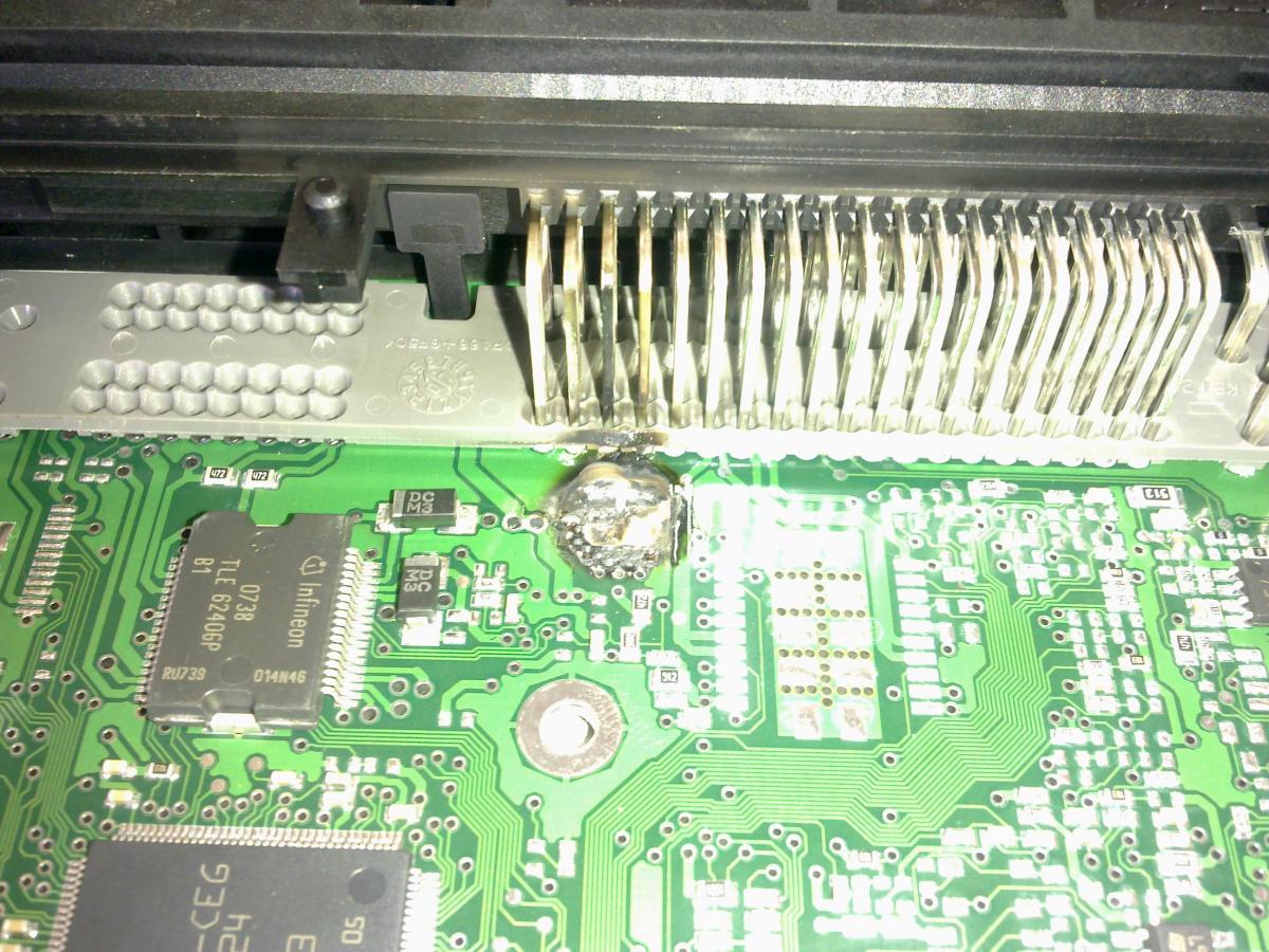

  19. Здравствуйте коллеги, хочу вам поведать о своем горе, и предостеречь в будущем. Притащили ко мне машину, ВАЗ 2114. фото ЭБУ прилагаю. ЭБУ на связь не выходит, лампа неисправности двигателя не горит. Проверяю предохранитель сгоревший. Меняю, результат тот же. Подкидываю Январь 7.2 все работает. Разбираю ЭБУ визуально все в порядке. Продаю клиенту блок по сходной цене и отправляю его довольного кататься. Тем временем решаю разобраться что к чему. Подключаю CombiLoader к ЭБУ и буквально через минуту у меня повалил дым из USB-хоста. Спасти его не удалось. Разбираю ЭБУ визуально все также все в порядке. Решаю подать на него напряжение и буквально через две минуты дым повалил уже из ЭБУ, вообщем сгорело все синим пламенем. С горя все бросил и пока не разбирался что это было. Вот такая история хотите верте хотите нет у меня за столько лет практике это в первые. Да хотел поинтересоваться, есть кто занимается восстановлением данного прибора или кто что посоветует. Буду признателен.
  20. Недавно столкнулся с такой же проблемой, но па 16V Приоре. Сгорел модуль 3-го цилиндра. аж смола потекла и самопроизвольно от температуры отпаялся ключ. Все оказалось из за плохой массы на модуль.
