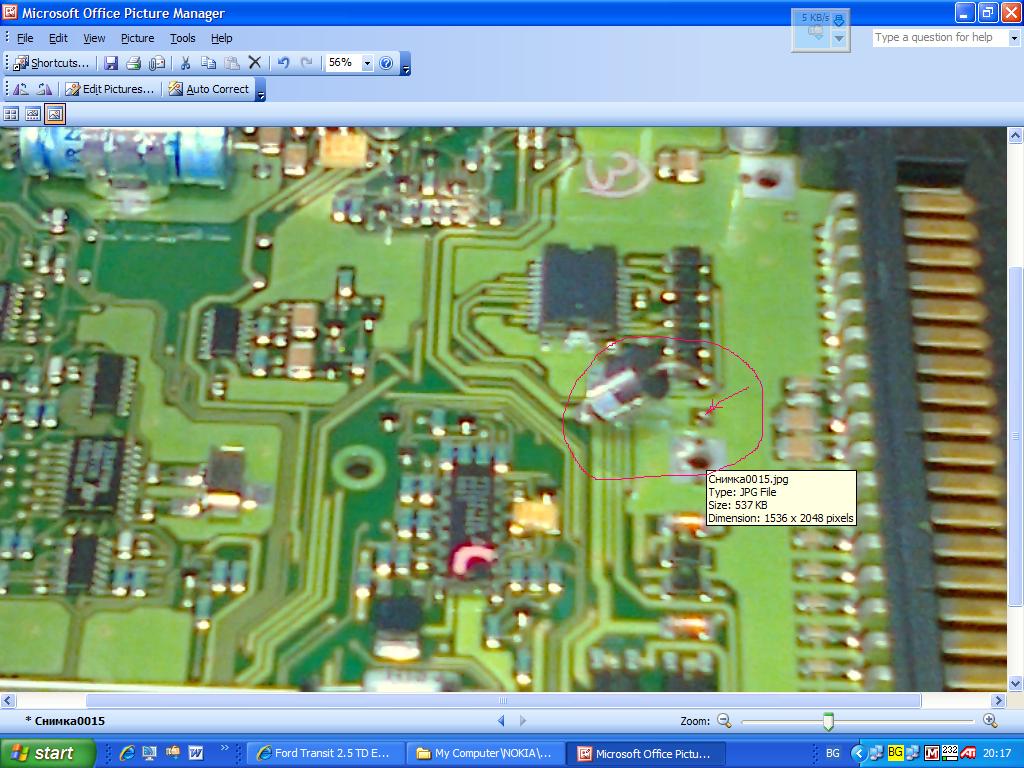

  11. проблемы продолжают! Форд завел и "домой" ! ехали целая неделя и сегодня идет на веревка-после замены сцепления не заводиться! и то! как писал прежде ,нет прогу для диагностику! вкл зажигание и Чек(MIL) не загорел?! нет напрежение на ЕБУ! после проверки по проводку ,предохранител 39(в коробку под АБ и генератор) сгорел! менял ,вкл зажигание и сного сгорел! провода до ЕБУ на "маса". продолжал и отключил букса с ЕБУ и нет замыкание на массу! значит проблем в ебу! снял ,открыл и после измерения установил причина - диод на цепь после 47,48пин ! менял и запустил машину! прилагаю фотку.

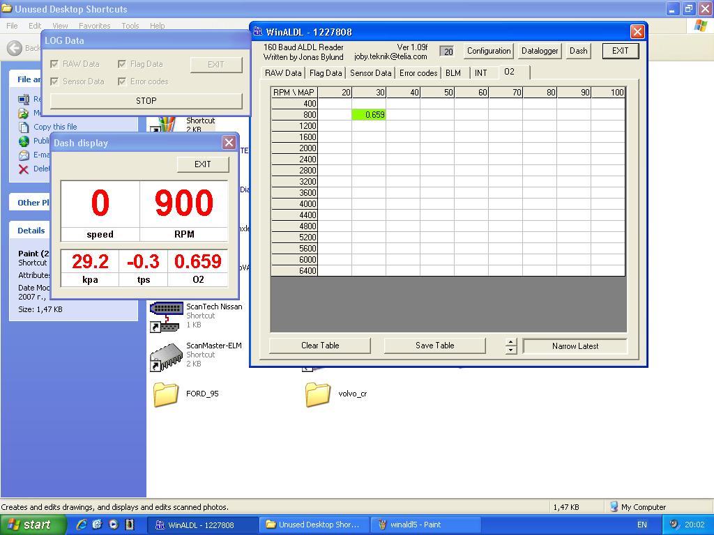

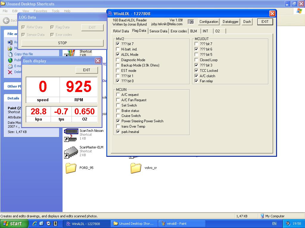

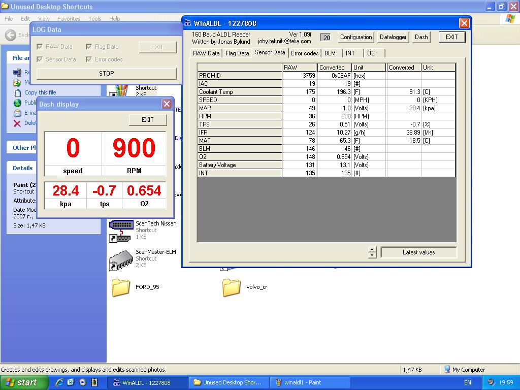

  21. при5вет всем!давно скачал прогу WIN ALDL и успешно диагностировал опели с двиг C16NZ - возможно ли с ее диагностирават и другие Опели и как надо выбрат номер ECU?как соответсвуют номера из прогу к номера ЕБУ?помогите плз?
