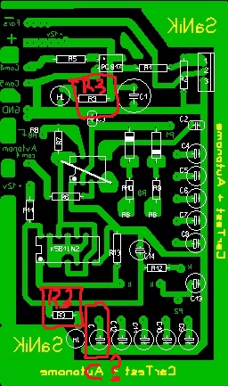

Err0000 Датчик угловой синхронизации или Датчик коленвала
БК самодельный
http://www.bk-ukraine.narod.ru/
