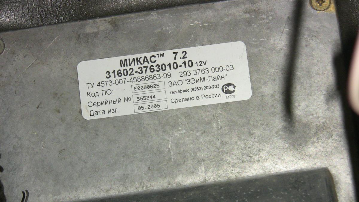

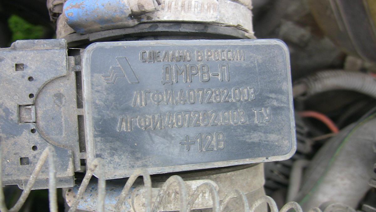

Здравствуйте! Посоветуйте пожалуйста экономичную прошивку УАЗ Хантер 2004 год, Микас 7.2, взамен Е0000625. Хотелось бы экономичную с улучшеной тягой на низах. Родная 625 устраивает во всем,кроме расхода) ДМРВ и ЭБУ на фото во вложении. Готов купить!

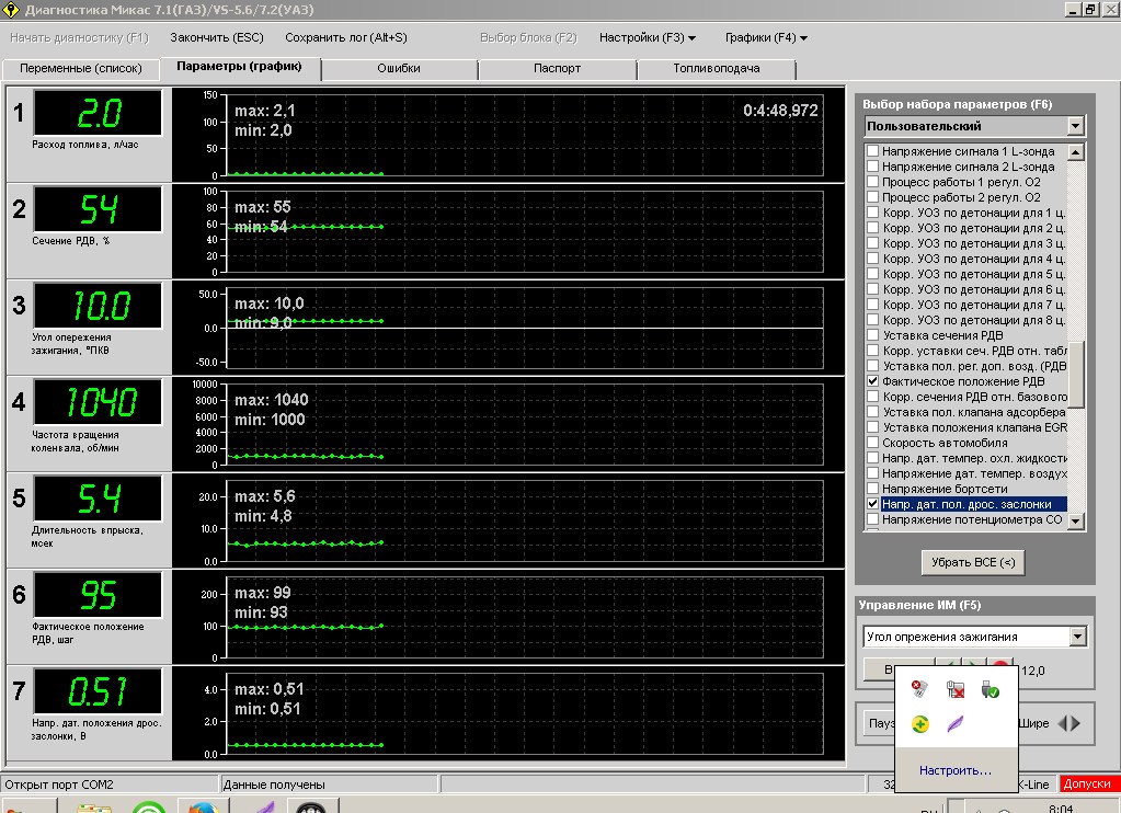

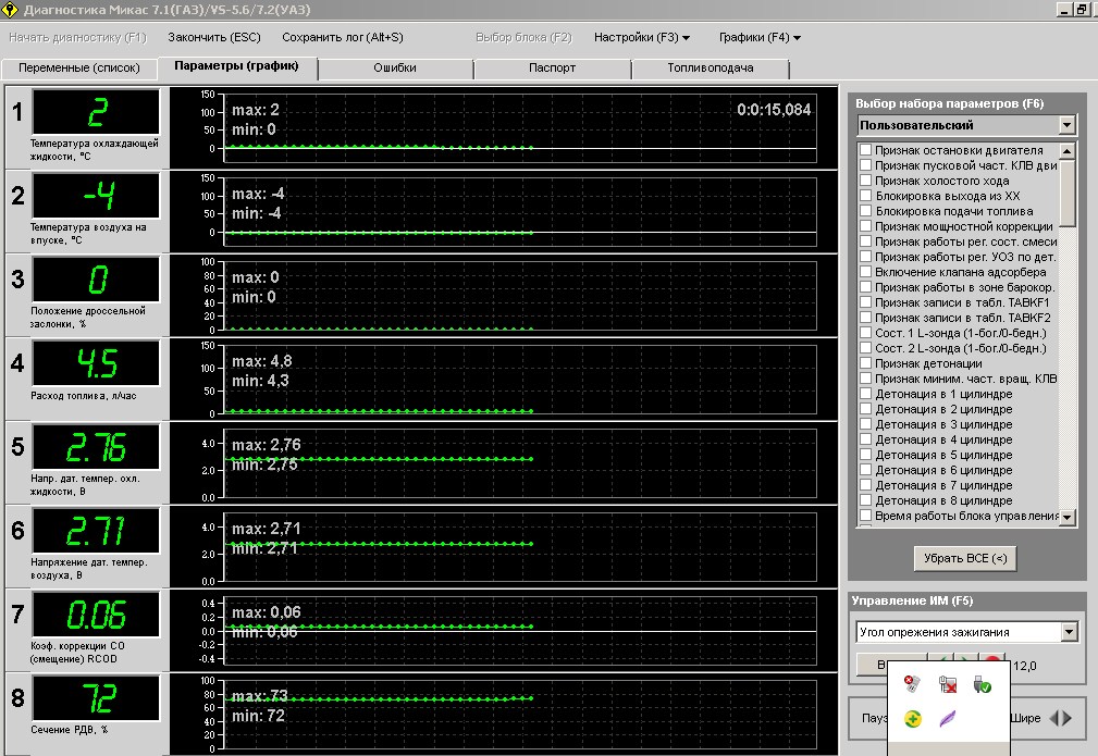

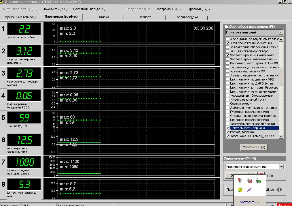

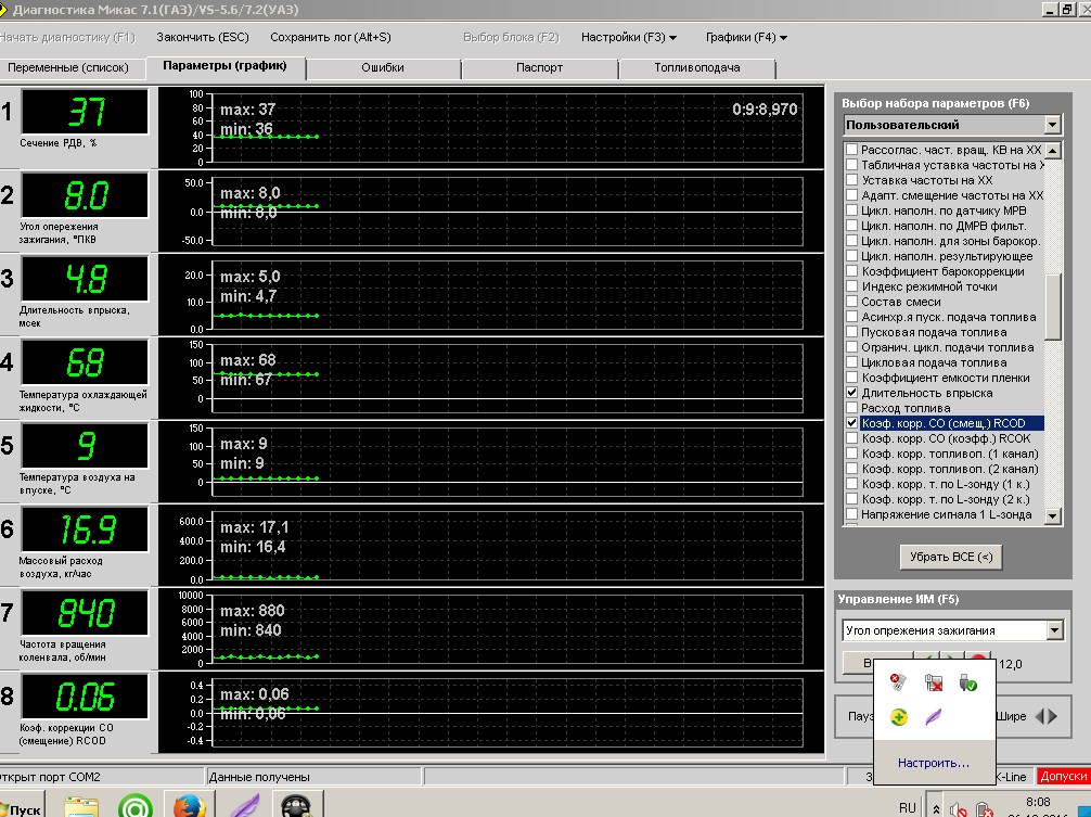

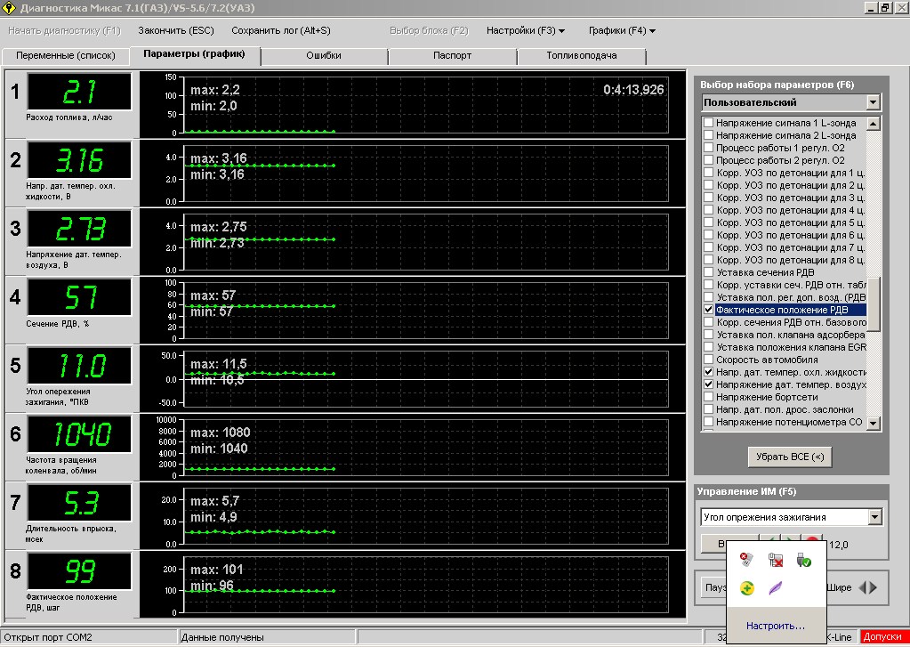

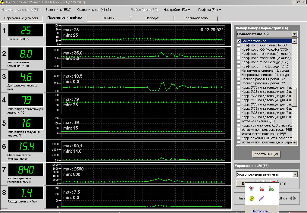

С оборотами разобрался,была щель в др.заслонке)) Параметры пришли в норму,но на ХХ работает также как и раньше,то есть как бы троит,трясется пока обороты не добавишь до 1200-1500 Скрин сразу после пуска холодного авто,на улице -4 прошла минута после пуска 2 минуты 3 минуты прошло 4мин 5мин 10мин 15мин 20 мин. прошло
Помогите советом! Проблема в следующем,авто УАЗ Хантер 2004 г. ЭБУ Микас 7.2, прошивка 625, держит высокие обороты хх,в пределах 1300-1400,что на холодную,что на горячем двиг(70-75гр.),диагностика ошибок не показывает. Единственное,что выходит за нормы,это УОЗ на хх - минус 1.5-0.5 градусов,а также расход воздуха большой показывает. Двигатель на хх как бы троит,пыхает в глушитель. Пробовал со сканера устанавливать УОЗ до 8-12 гр.,пыхание почти прекращается,но обороты еще более повышаются. Признак ХХ есть,положение дросселя 0%. Заслонку мыл,тросик не заедает. Какие еще параметры замерить,чтобы найти проблему?
