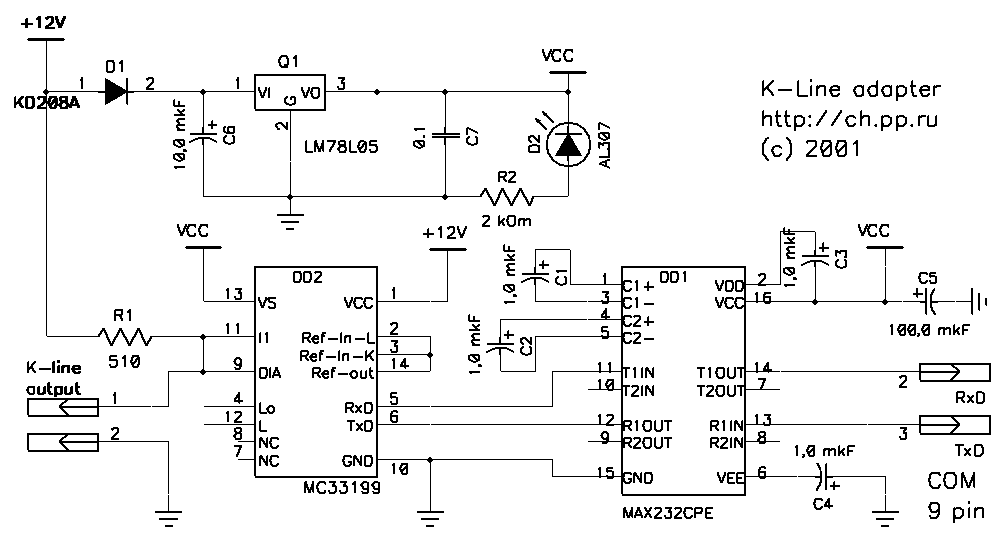

знакомая фишка! тоже спаял адаптер, тока на транзюках, упаковал в коробочку, поставил тумблер на зажигание, снял эбу с машины подключил к адаптеру, адаптер в ком порт, подаю 12в на ноги-12,44,63 и 43через R4k, включаю зажигание и жму(пробовал и срау ичерез: 2, 3, 5, 10сек.) кнопку чтение (в комбилодере)....и.... хрен вруль! пишет- нет ответа от контроллера! я итак и сяк пробовал, часа 2 промучился. хотел уж забросить это дело, но решение пришло как всегда неожиданно (забыл выключить зажигание и тупо подал +12в сразу на все ноги: 12, 13, 44, 63 и43через R4k) и....заработало! считал-залил таким способом уже прошивок 5. все как часы!
опиши пожалуйста вкратце характеристики ихние (расход, прет не прет)?
вот еще схемка . кто что думает . каков он? правильно ли понимаю что KL-line может работать как по L так и по К линии (к примеру для января 7.2 пойдет?) ADAPTER_K_L.doc
ителма - это фирма производитель, а январь7.2 - это название эбу, правильно? а то на схеме написано бош 797 и ителма 7.2, а у меня январь7.2 схему паяю вот енту: незнаю может есть проще и лучше.
