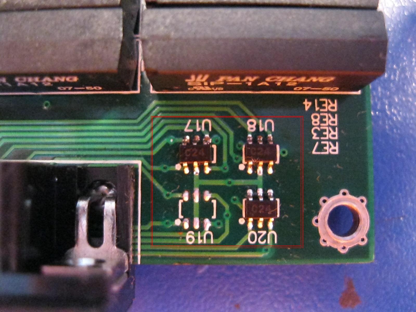

  10. Не в обозначениях дело! Дело в том , что ни кто не знает, что это точно! То ли оптопара, то ли это защитная сборка диодов....
  11. Этот даташит у меня есть, но он не подходит.

    Autoboss Star
    Доброго времени суток! Проблема в следующем, после подключения к авто субару форестер пошел дым! После вскрытия сканера, был обнаружен выгоревший элемент, но что за элемент я не могу понять! Фото прилагается!
