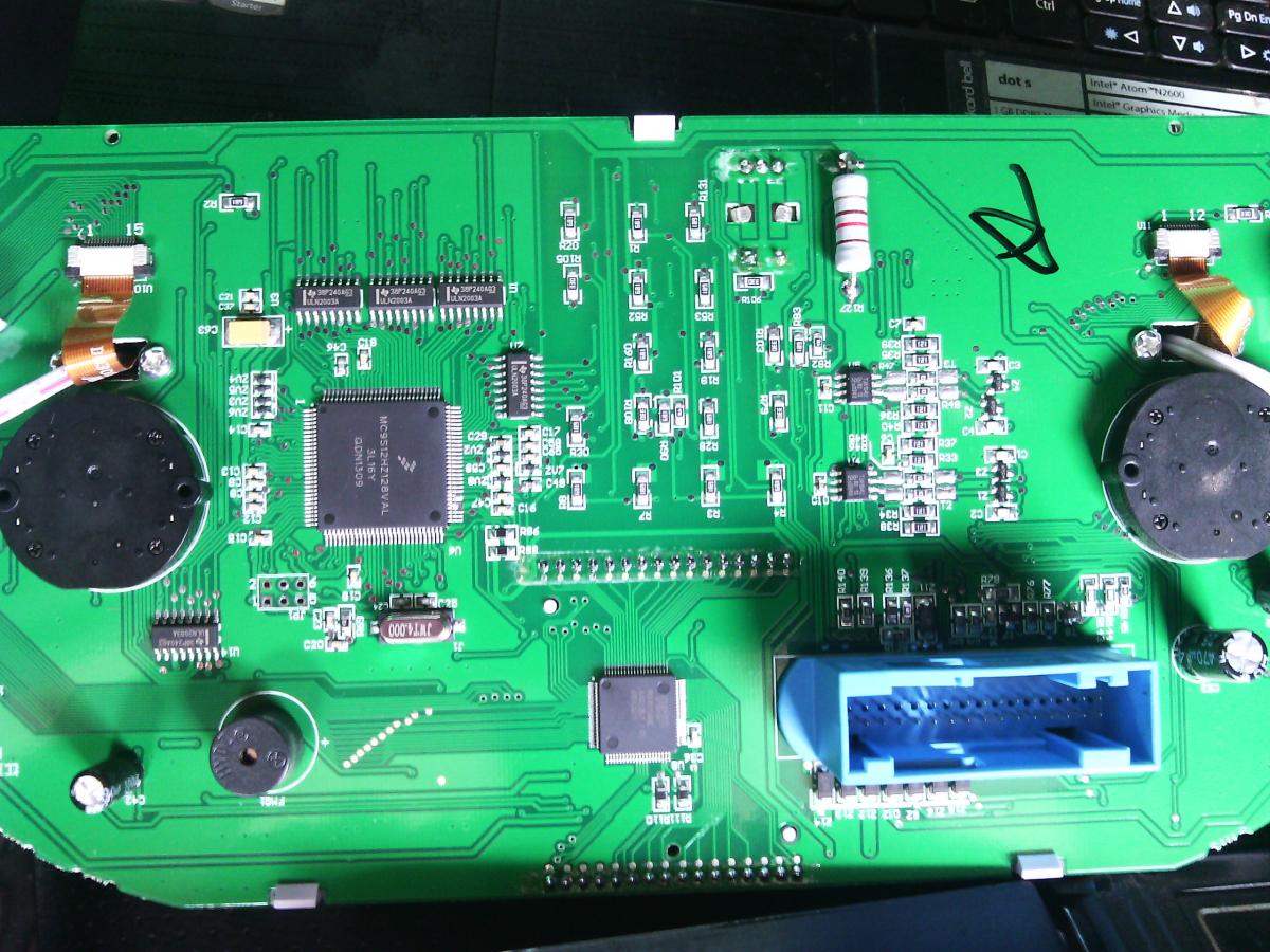

  7. Да ладно тебе сказки рассказывать ! ((( под эти панели заточены два прогера это ПО-5 и АМпрог ! всё заявленное делает и тот и другой прогер ! для меня ПО-5 удобнее , оба прогера имеют возможность сохранять дампы ! а на счёт щитка в этой теме ! я лично их с десяток сделал !

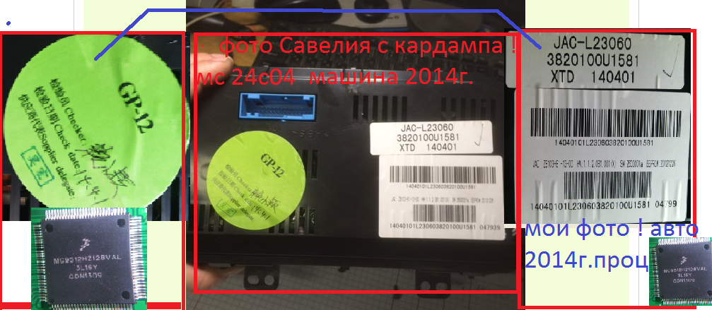

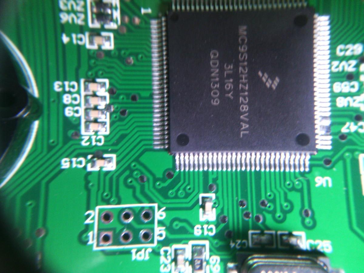

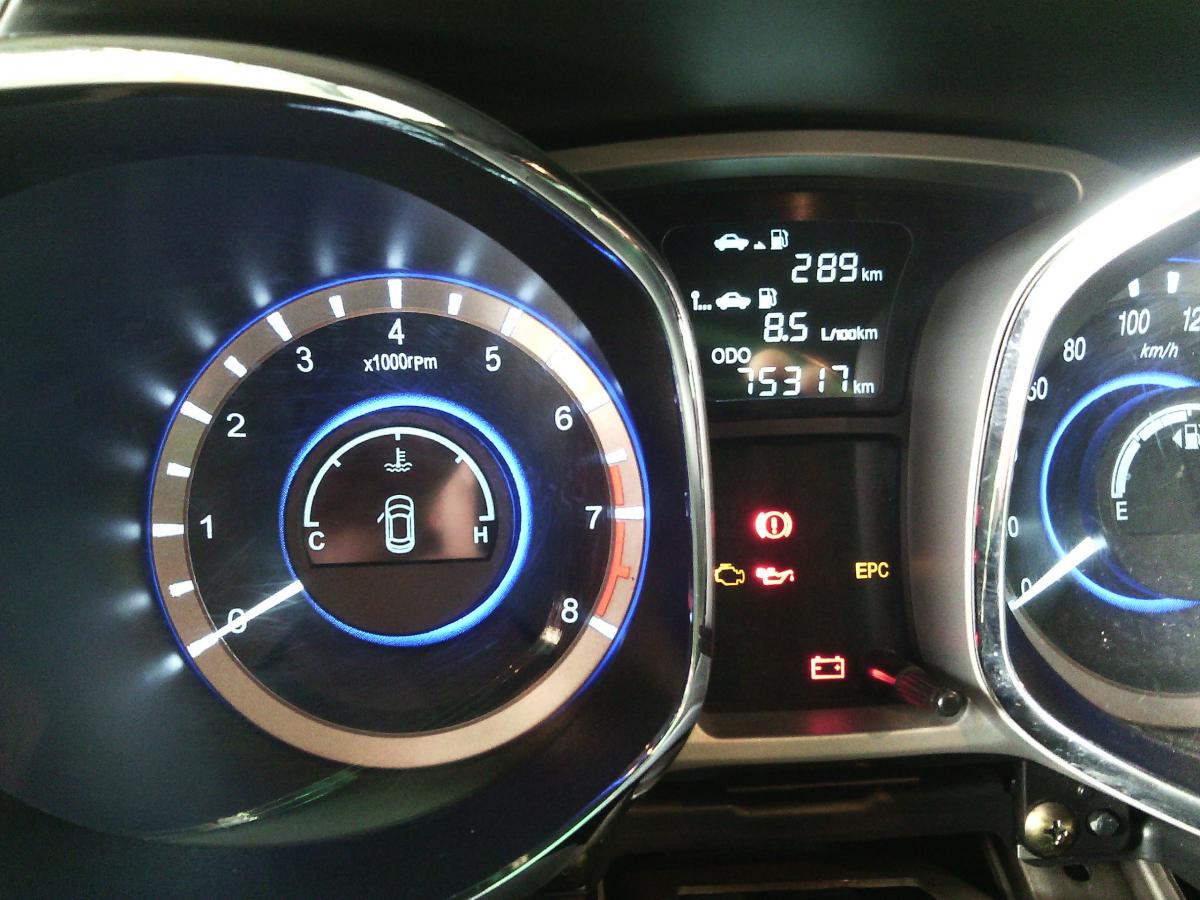

  10. Ну во первых не за день ))) а за 30 минут ! у клиента больше времени вчера не было ! сегодня приехал и всё без проблем разрешилось за 30 минут ! Да ! не каждый день такие машины приезжают . я и подумать не мог что бы Проц , BDM и ЕЕпром ATML H 34204CM ( 24C04 ) в один щиток втулили да и ещё спрятали с другой стороны . Не поленился и точки вызвонил так что можно и без разбора её делать ! есть точки с точными размерами под щуп погопиновый и есть под пайку ! если кого заинтересует ))) пишите в личку ! в BDM копошится нечего ! там пусто ! JAC S5_24с04_ 75317 км 2014г.bin

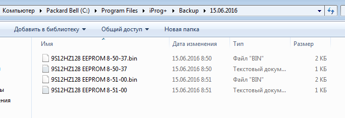

  11. Дамп из папки Backup ! он автоматом туда при чтении сохраняет !
  12. А вот ещё прикол ! нашёл у Савелия на кардампе такой щиток с дампом ))) совершенно одинаковые щитки и номера панелей ! у моего щитка проц , а у щитка Савелия ( 24с04 ) Прикол да и только ! JAC S5 9S12HZ128 EEPROM 8-50-37.bin

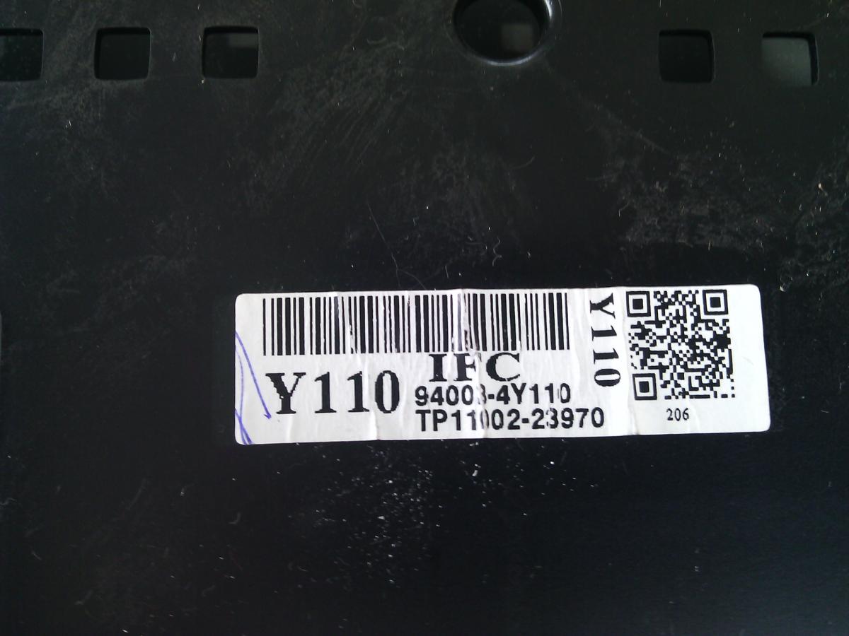

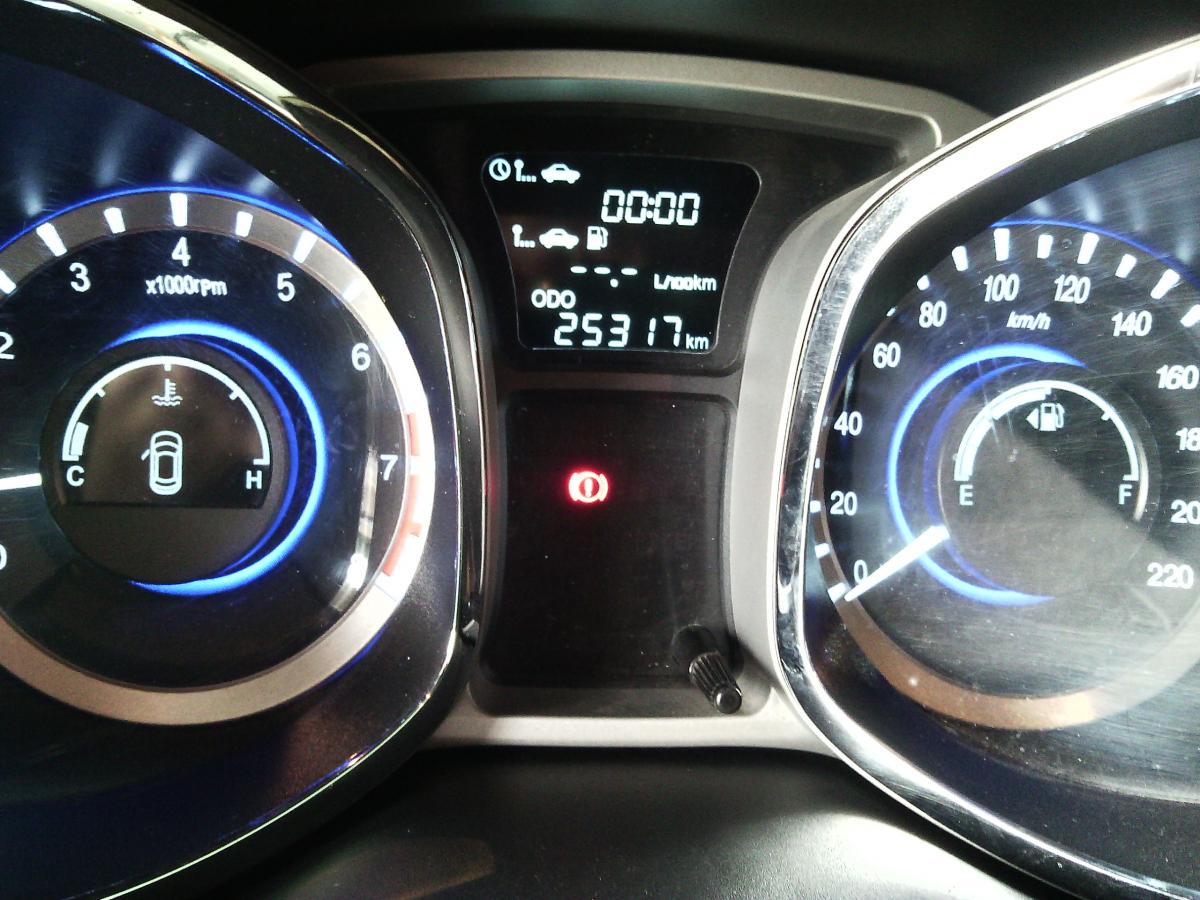

  14. sergeiii
    JAC S5 2014 г.
    Добрый день! может кто имел дело с таким щитком в плане корректировки китаец JAC S5 2014 год выпуска .
