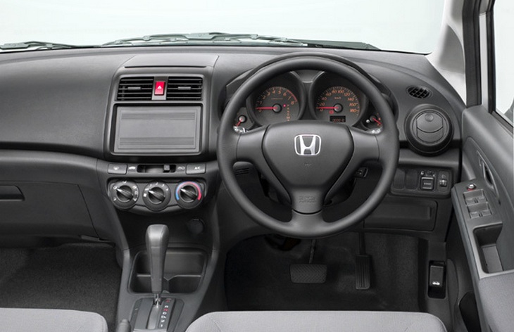

    Honda Partner 2009г.
    Добрый вечер , может кто сталкивался с таким щитком ? есть ли точки подключения , стрелки выходят с иголками .

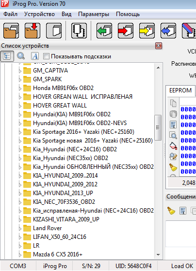

  2. sergeiii
    Kia Optima`2018
    Долго искал и нашёл !
  3. sergeiii
    Kia Optima`2018
    ПО-5 нет . ПО-6 ДА ! через блютуз-адаптер
  4. sergeiii
    Kia Optima`2018
    Примерно вот так ! https://www.youtube.com/edit?o=U&video_id=cnkc_CcJGmA
