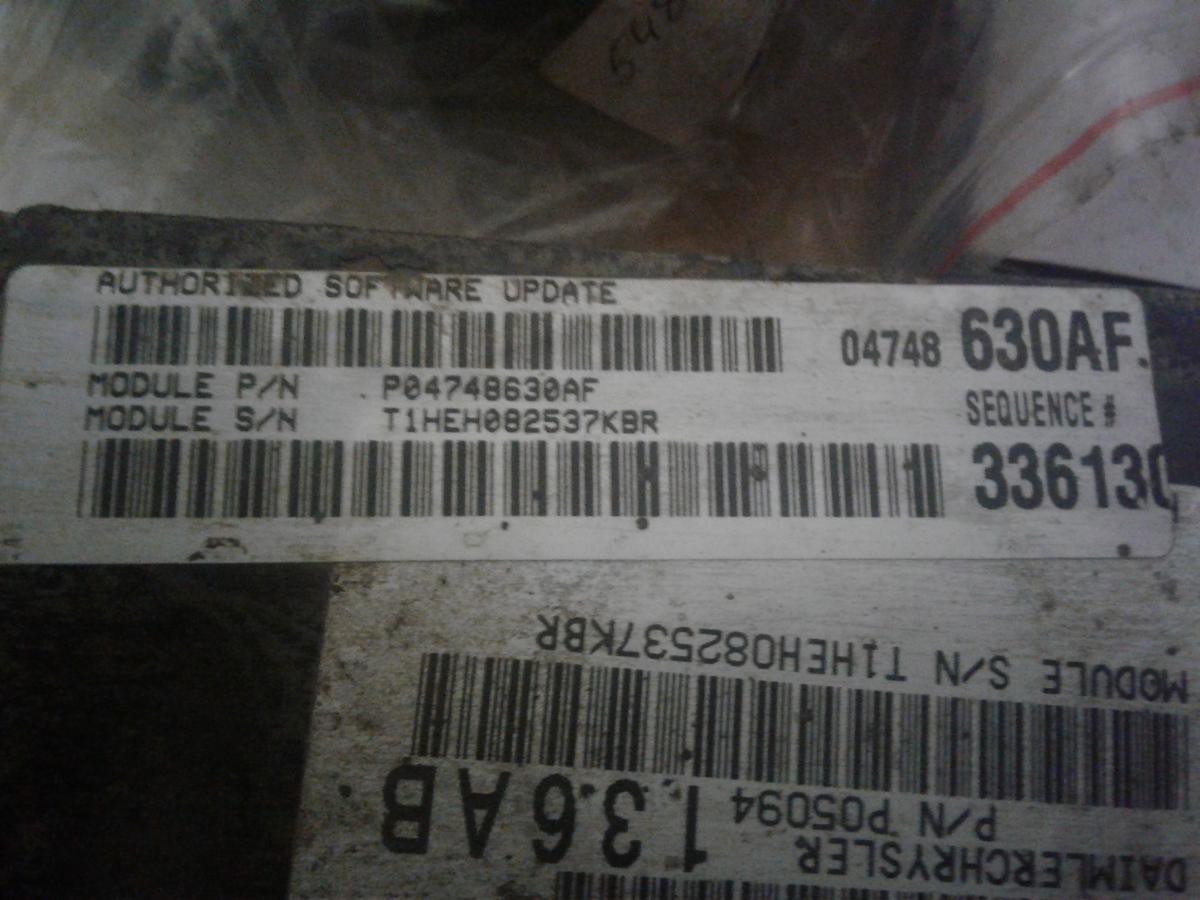

  9. Добрый день всем.Вчера сделал такой блок kessом.Без проблем,но с рразборкой блока.
  10. А может кто знает её аналог?
  11. Спасибо за ответ,а не подскажите всётаки,а что за микросхема?Не смог найти.
  12. Здравствуйте.Подскажите,может кто знает аналог или что это за микросхема.
