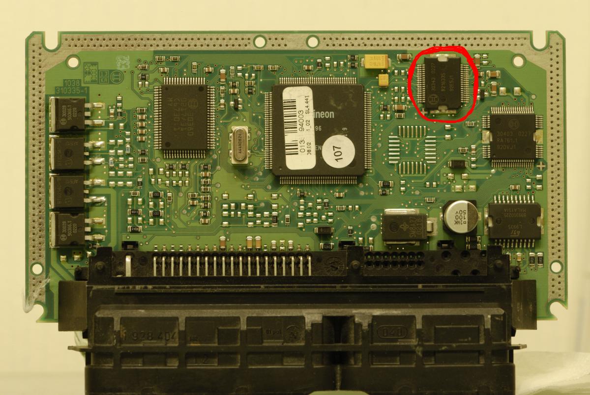

  3. дак я и спрашиваю-что это за микросхемка? по циферкам она никак ни пробивается,а по виду то похожа на тле,при репроге на нее случайно попал плюсовой проводок(на ножки),после этого стала греться
  4. греется вот эта штуковина,если я правильно понимаю-то это TLE6240GP,подскажите за что она отвечает?если это она

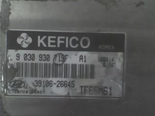

  14. спасибо,и еще:подскажите вместо TFE6M61 я могу залить TFE6M60 прошивка виктора?лить фулл,или калибры?

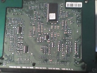

  15. на блоке ничего по модели эбу не написанно,и чиплодырь есть оф,и опенбокс есть оф,просто такой блок впервые попался,в хелпах к загрузчикам фото такой платы нет и нет вообще ничего похожего на нее
  16. не могу определиться что это за блок,прошивка вроде с м7.9.7,а по идентам почемуто пишет что MG7.9....скрин прилагаю,связь с блоком на машине с опенбокс скрин.pdf
