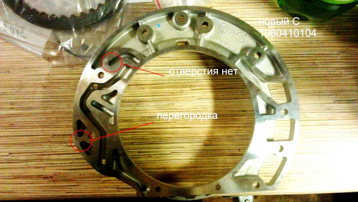

Добрались таки и перебрали коробку , барабан С поставили без изменений, правда пришлось заного выставлять зазоры во всех барабанах.- видимо те кто до нас делал коробку их вообще не меряли. По ходу дела нашли порваный сальник в ГТР . Причина разборки коробаса - вылет пятой передачи, периодичесая ошибка ГТР, рывки при переключениях. Машинка уже на ходу-пока проблем не выявлено, будем испытывать дальше.
passat b5 2.0 tdi BHW 2005 5HP19FL CLUTCH C ?
memphis78 опубликовал тема в АКПП, МКПП, CVT, DSG, 4WD
Привет всем. Накрылся барабан С на коробасе. Номер 1056410109. Заказали по каталогу ZF 1060310105.Пришел с номером 1060410104. Все размеры совпадают с неисправным,но есть отличия в конструкции. Интересует нужно ли дорабатывать новый барабан в соответствии со старым или ставить как есть.?за что отвечает это отверстие и перегородка?фото прилагаю -
