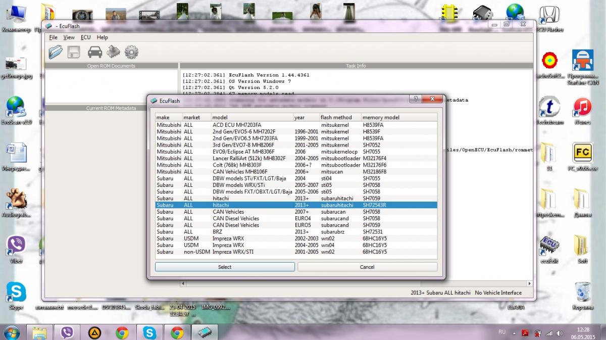

кароче слил я с двух фориков с дампы, а они абсолютно одинаковые Выходит в этом Ренесасе как и в тех что блоках srs есть еще и епром!!! В котором синхра ключей и пробег млять тоже там!!! Кто знает как её прочитать или может вообще стереть, Отзовитесь!!! Ход мыслей следующий- синрху я положу ssm3 а прошиву основного флеша залью через еку флеш, или если я его сотру каковы варианты что проц вообще потом свяжеться с еку флешером????
вот субару селект монитор нашептал)))) Все бегу пробовать))))))) Спасибо огромное Я вот глянул но там нет ДЕНСО( Не подскажите что выбирать?? Может у меня просто старая версия??

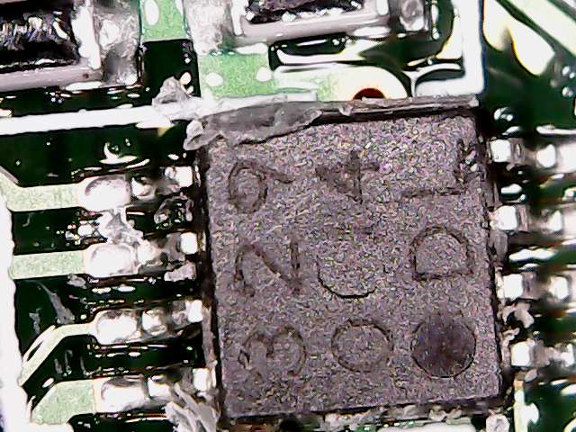

Это вы иммете ввиду мой микроб на фото это 93с86??? Что нет проблем прочитать?? Именно этот ренесас??? или что??? На фото две маленьки микрушки одну из них я сфоткал микроскопом
Да они абсолютно одиннаковые(( Походу синра в РЕНЕСАСЕ( Кто может читал их чем???
Вот фото из под микроскопа(( печально но походу это не епром(((( тк на кой хрен их там два??? МОЖЕТ КТО РЕШАЛ ПРОБЛЕМУ С ДУБЛЕМ?????

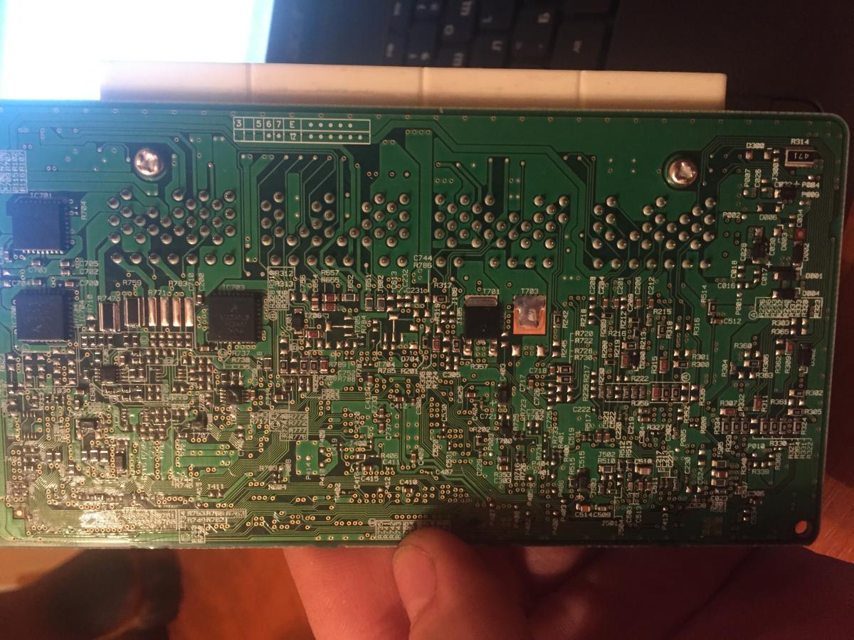

Подниму старую тему, вот форик 14 года и вот фото моторника!! Кто как думает дубль в Ренесасе??? Или вот эти маленькие микрушки на другой стороне ? маленькие восьминожки, я видел такие у них в бодике там в них ключики)) до микроскопа еще не добрался щас позже выложу их фотки
