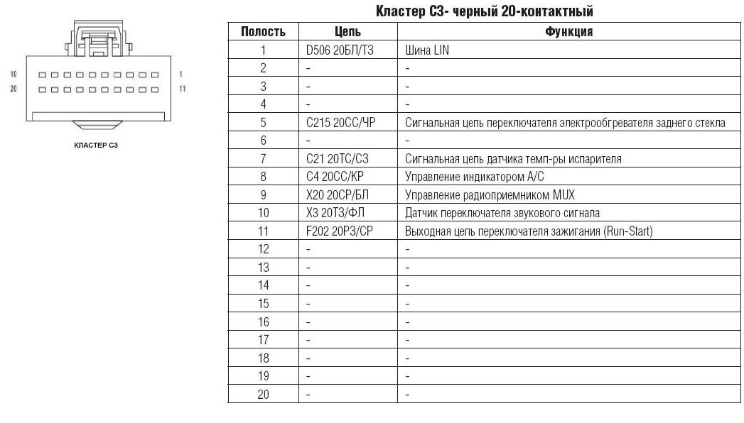

  8. Добрый день! Притащили караван 2001г.в 2.4 литра мотор,АКПП. Не крутит стартер,не запускается бензонасос,зажигание включается,чек горит,на обд колодке нет питания. ЭБУ прозвонил,46 контакт +12 подходит,10,50 контакт массы есть. Сканер не соединяется.При повороте ключа на старт щелкает реле accessory,куда дальше копнуть? что ещё проверить?
  9. al-31f спасибо!
  10. Добрый вечер! Удалите пожалуйста ДК2 на сток прошивке из комплектации и флаги ошибок. B13KSS02-ver.2.bin

  13. И так питание,кан на приборку подходит. Нет выхода по питанию с приборки на замок зажигания,по схеме выход должен быть...сканер приборку видит. Ошибок нет,тест на включение индикаторов проходит успешно.
  14. Питание на приборку не проверял,этим займусь завтра. Как называется блок который отвечает за нее(в лаунче)?
  15. Добрый день уважаемые пользователи! Притащили додж калибр 2007г.в. мотор 1.8 150л.с. Не заводится,спалили блок предохранителей он же как я понимаю блок BCM,заменили,внешняя электроника вся работает тоесть,свет,поворотники и т.д. При включении зажигания включается бензонасос,но на щитке приборов кроме пробега и открытия дверей ничего не загорается,стартер не крутит. Предохранители все проверил,ихнюю болячку блока реле под подкрылком тоже,было немного зелени,все почистил результатов не дало. Лаунч при включении зажигания соединяется со всеми блоками,по моторке,имошнику ошибок нет.Подскажите куда дальше копать?!
