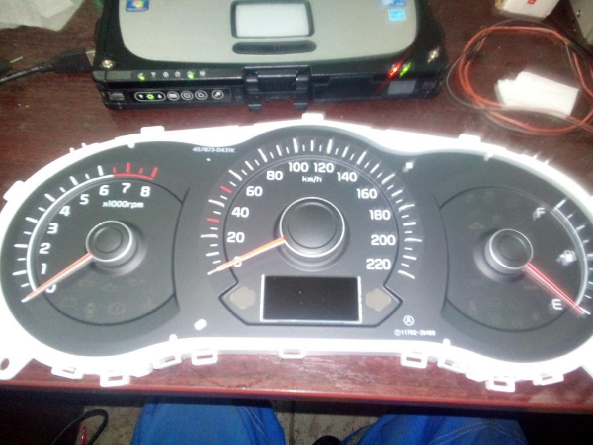

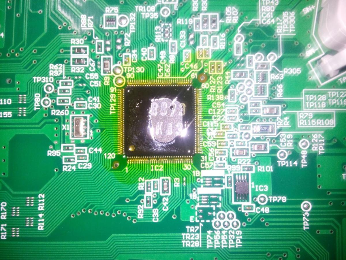

  14. Стрелки все-таки надо снимать или память c66 под крышкой она и есть?
  15. Всем здрасте! Принесли панель kia rio 2015г,номер 94003-4Y510. такую ещё не делал,везде пишут что память под стрелками,но сняв заднюю крышку стоит проц и память c66,в dashbook эта же самая панель,там память под стрелками. Есть ли нюансы по снятию стрелок? Или фото внутрисхемки?! Раз попробовал снять очень туго сидят. Фото своей панели прилагаю.
