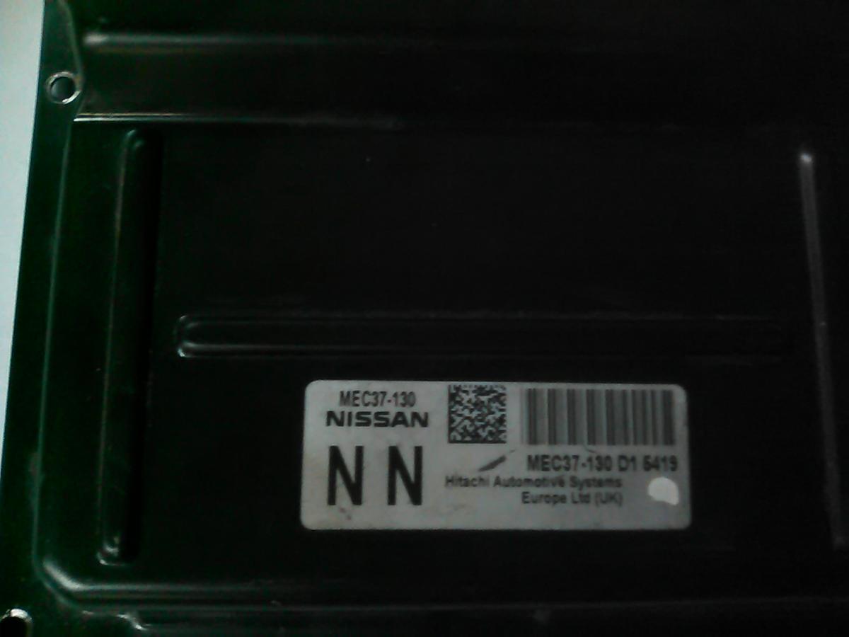

  12. Получил новые катушки, свечи и три драйвера L9302 AD Малайзия. Запаял их на разные ЭБУ, при проверке наличия управления на форсунках и катушках все имелось, подключаешь катушки, крутишь стартером - тоже пока все в норме, но как только подключаешь форсунки, то драйвер мгновенно нагревается и сгорает выход управления или 3-ей, или 4 -ой форсункой, одна сгорела полностью, даже ЭБУ на диагностику не выходит. Значит, драйвер L9302 AD производства Малайзия не выдерживает токи нагрузок на MEC 37. Ищу оригинальные L9302. Хорошо хозяин машины знакомый и не торопит.

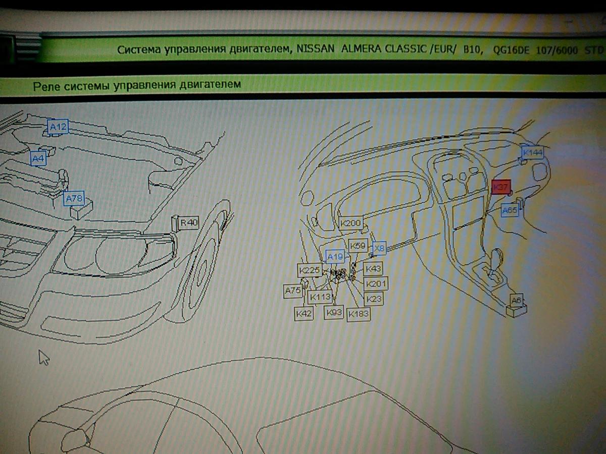

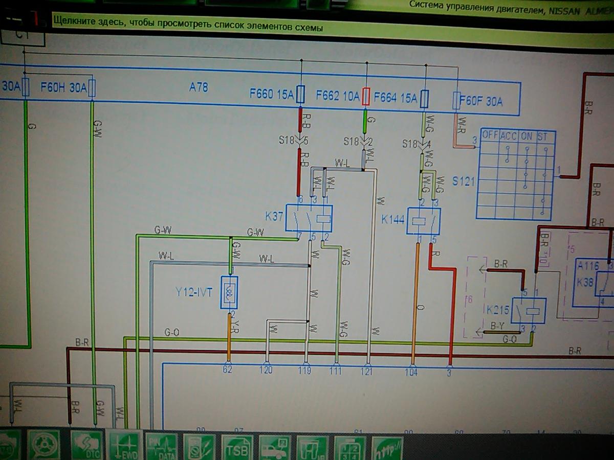

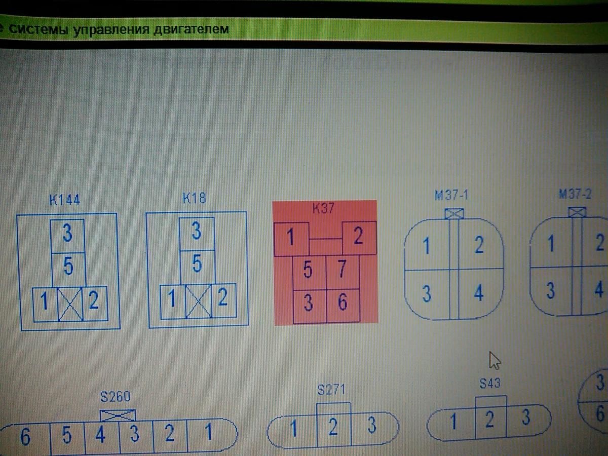

  19. Для двигателя MR20DE 2.0 л. 1. массы - 10,11,108, 2. замок зажигания - 93, 3. +12В при вкл. главного реле - 105, 4. постоянное +12 В - на схеме почему-то не указано.
  20. Для полной информации: К37- реле управления двигателя или ГР, Y12-клапан изменения фаз ГРМ
