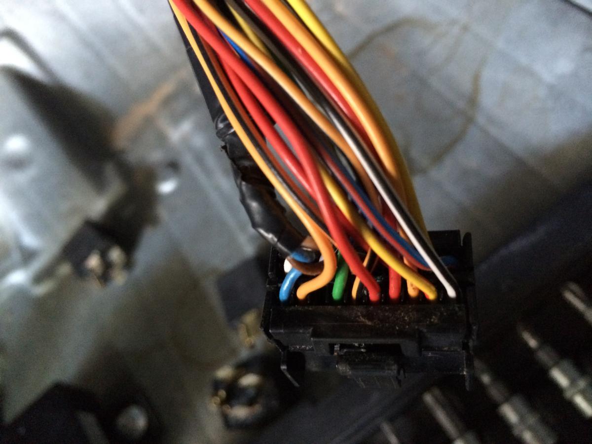

  23. Здравствуйте, у меня не много по другому провода стоят и цвета тоже не совпадают, я так понимаю надо отталкиваться номера провода, подскажите какие провода замкнуть в моем случаи, фото прилагаю. Заранее благодарю вас.
