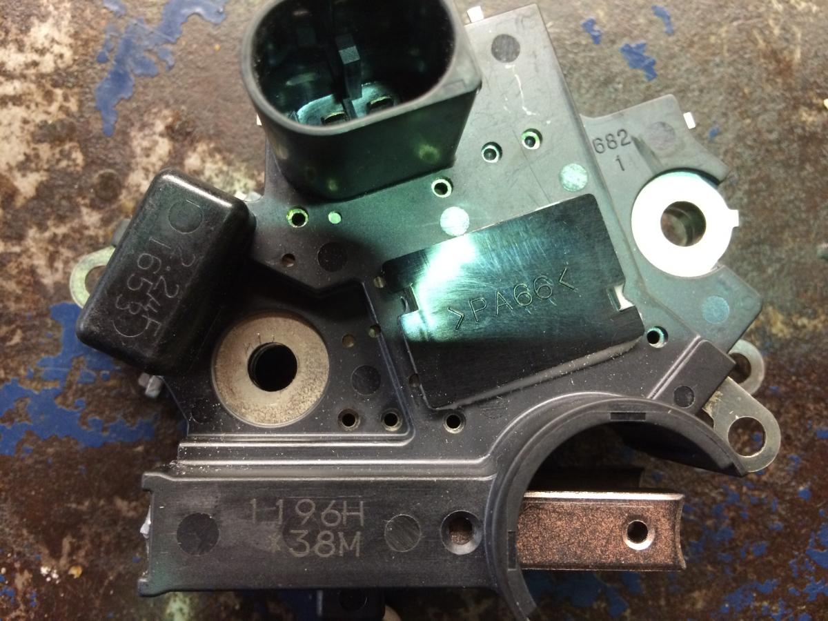

  1. Приветствую всех форумчан!прошу помощи,а именно кто может проверить подходит ли данный генератор на этот авто:VIN-WVGZZZ7LZ5D075422,номер генератора-059 903 015р,190 14v.LR1190-904C HITACHI JP теперь проблема-загорается ESP и через какое-то время коробас в аварии,все блоки отправляют в движку,а там ошибка по DF сигналу.сняли гену в нем отломан разьём от регулятора.зарядка есть.заказали реле рег. по VINу.пришол немного другой по крепёжкам не подошол.заказали по номеру гены(продаваны говорят 2009 год)поставили толку ноль.до замены регулятора прозвонил 2 провода(с фишки гены) под капотом до входа косы в салон.со слов клиента купил уже такую.предыдущий хозя обмолвился,что всё началось после замены гены на Б/У.где родной генератор никто не знает.в нете наткнулся на фото гены возле фишки надпись- DFM, у меня надпись- COM.авто пригнали из Германии если это важно.хочу прозвонить проводку до блока управления но нету на него схемы,прошу поделиться кусочком схемы на гену и проверить по вину генератор. 1 регулятор который стоял.2 регулятор который не падошол.
