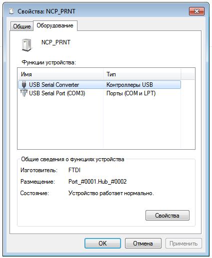

  17. Купил для Диагуна переносной термопринтер для печати ошибок вот такой вот: Launch X431 Diagun Mini Printer Проверил - работает, печатает всё по-русски, но делает большие отступы и из-за этого обрезаются слова и длинный рулон ошибок выходит. Можно ли как то настроить вывод на печать термопринтера? Где изменить размер шрифта при печати? Как отключить печать заголовка, серийника и даты (каждый раз при распечатке выводит)? Где в реестре покопаться, посмотреть настройки? В WinCE для работы принтера используется драйвер ftdi_d2xx.dll, прописываются ключи в реестре: HKLM\Drivers\USB\ClientDrivers\FTDI_DEVICE HKLM\Drivers\USB\ClientDrivers\FTDI_D2XX HKLM\Drivers\USB\LoadClients\1027_24577\Default\Default\FTDI_DEVICE HKLM\Drivers\USB\LoadClients\1027_24577\Default\Default\FTDI_D2XX HKLM\Drivers\USB\LoadClients\Default\Default\255\FTDI_DEVICE За что они отвечают? У кого есть драйвер для Launch X431 Diagun miniprinter на обычный ПК (Windows XP или Windows 7)? В Windows 7 он определяется как некое устройство NCP_PRNT и ставятся драйвера USB Serial Converter и USB Serial Port В общем все у кого есть такой или подобный принтер выкладывайте описание настроек, подключения его к КПК и ПК.
