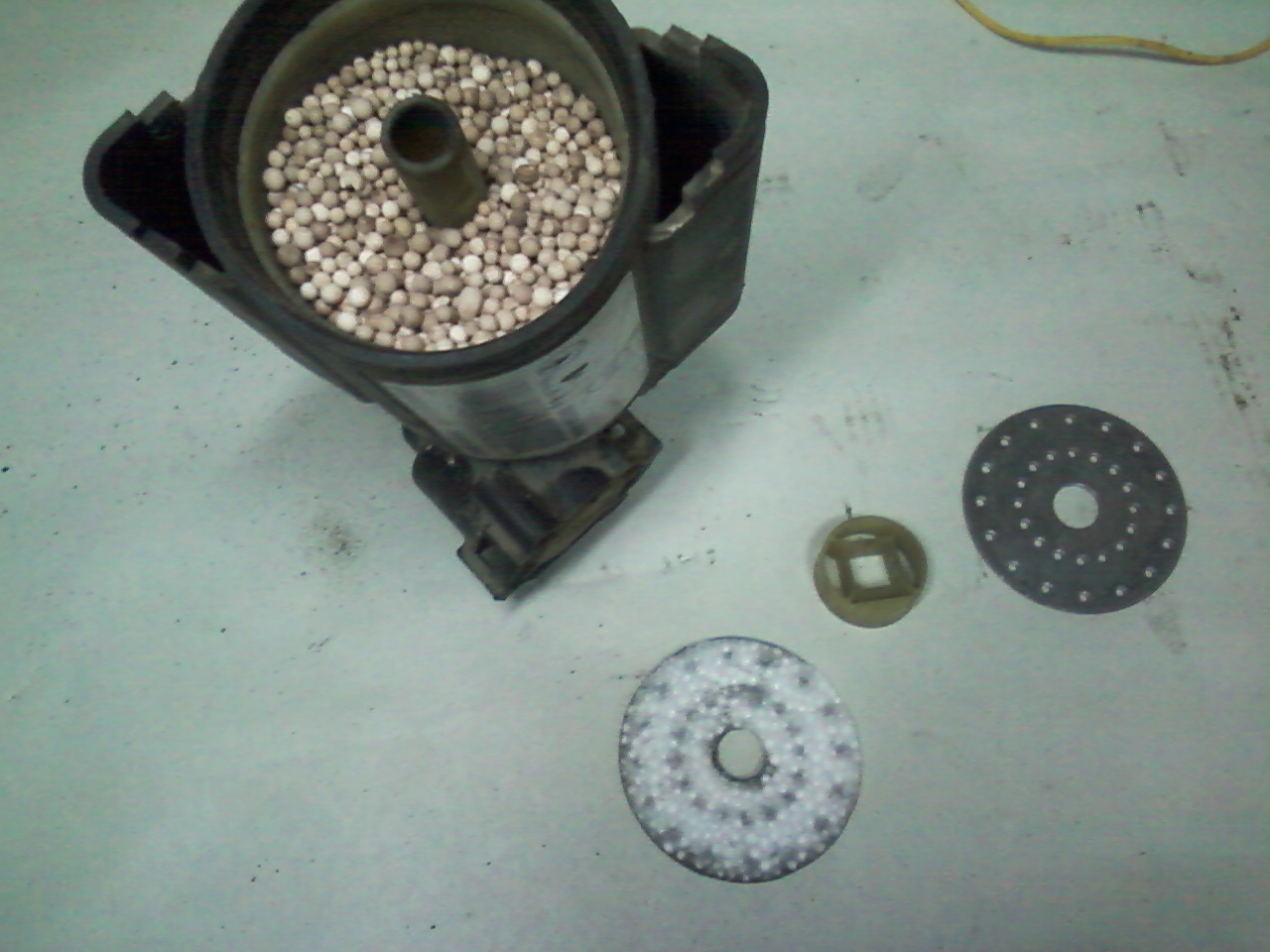

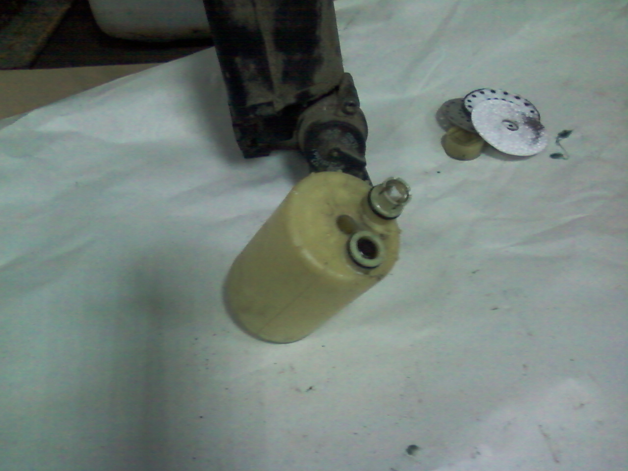

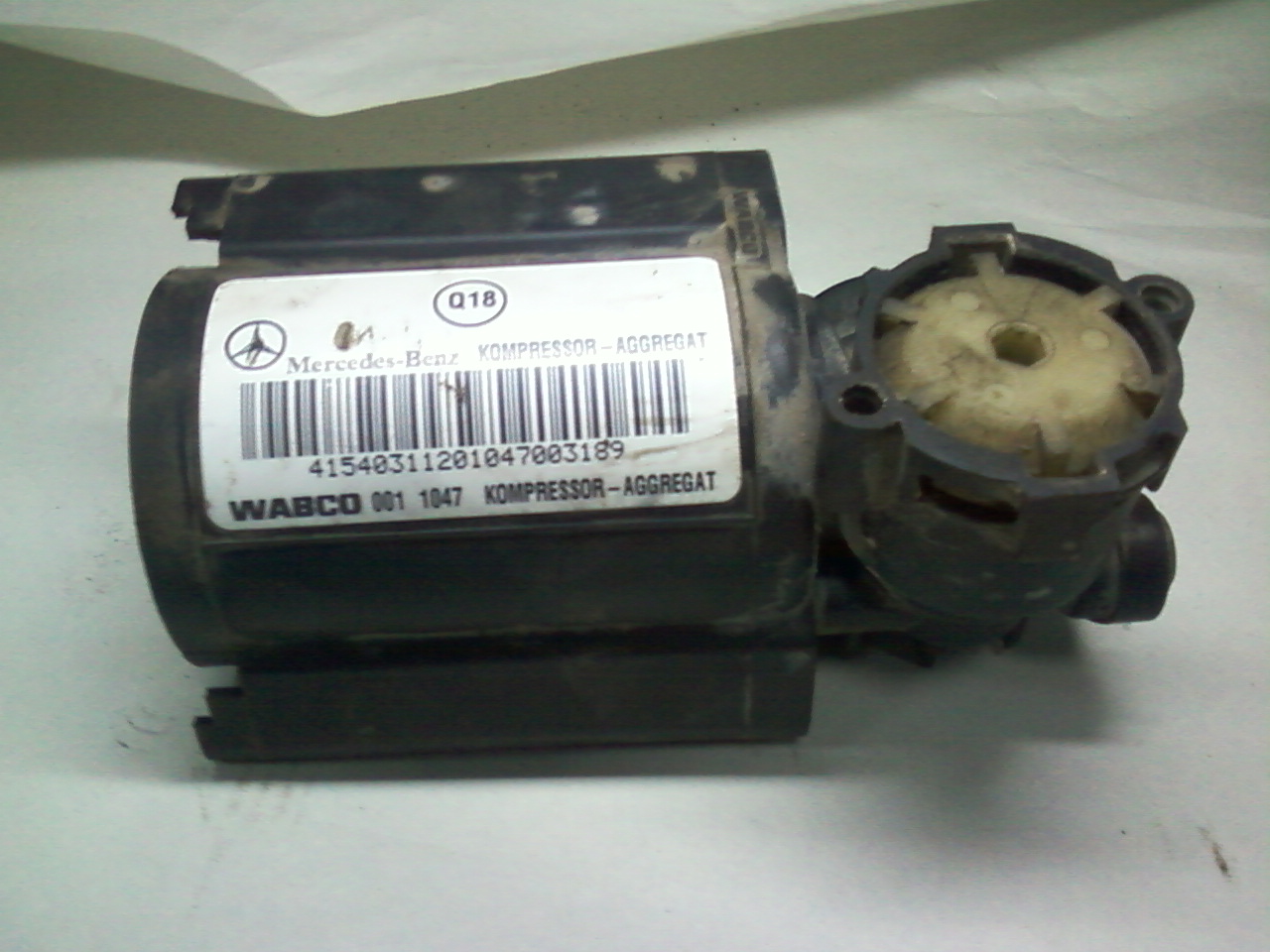

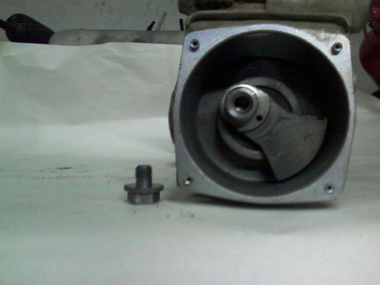

    Всем Хай! Привезли ко мне вчера на эвакуаторе лежавшего на пузе мерина S500 далекого 2000 года. Китаяц Ланч пишет С1517 без описания, однако я нашел в нете описание с1517-001-критический уровень переднего моста ;002-заднего. Тестирую систему(снимаю трубки с передних стоек), а воздуха-то нет!!!, снимаю трубку с компрессора(он электро и находится впереди правого переднего колеса под защитой), мудрю переходник к простому, механическому манометру, подключаю прямиком к компрессору и что я вижу??? 1,5кг/см с натягом? Разбираю компрессор. износ гильзы(силумин) такой большой что поршень просто болтается. а эти 1,5кг он брал скоростью.отдал гильзу токарям, бравые парни вставили металлическую гильзу, придав ей былые размеры. Собрал все обратно, подключил----- 11,5кг/см!!! Подключил трубку на место и боже мой!!! Мерин за 3,5 рублей бодро встал на ноги и поскакал восвояси!!! Надолго-ли? как знать!!! Кстати -------- резьба болта крепления шатуна к валу ЛЕВАЯ---- А вот Фото
