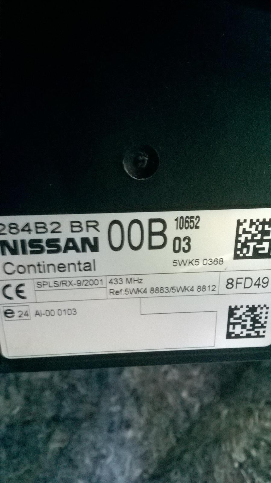

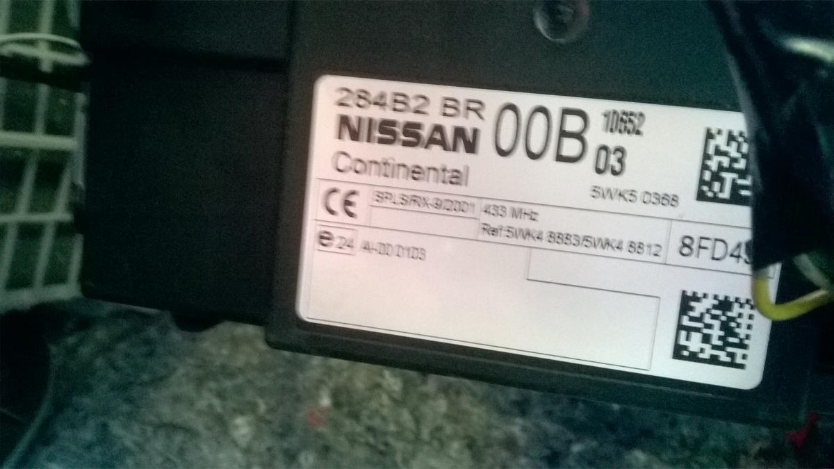

  8. Здравствуйте.подскажите пожалуйста.надо добавить еще один ключ на авто Nissan X-Trail 2011 г.в. ключ с лезвием и двумя кнопками. с ниссанами по работе в области иммо опыта нет.но считаю не сложней чем на других марках. думаю основное надо достать пинкод. а отсюда вопрос где он находится и чем его можно посчитать с машины этого года
